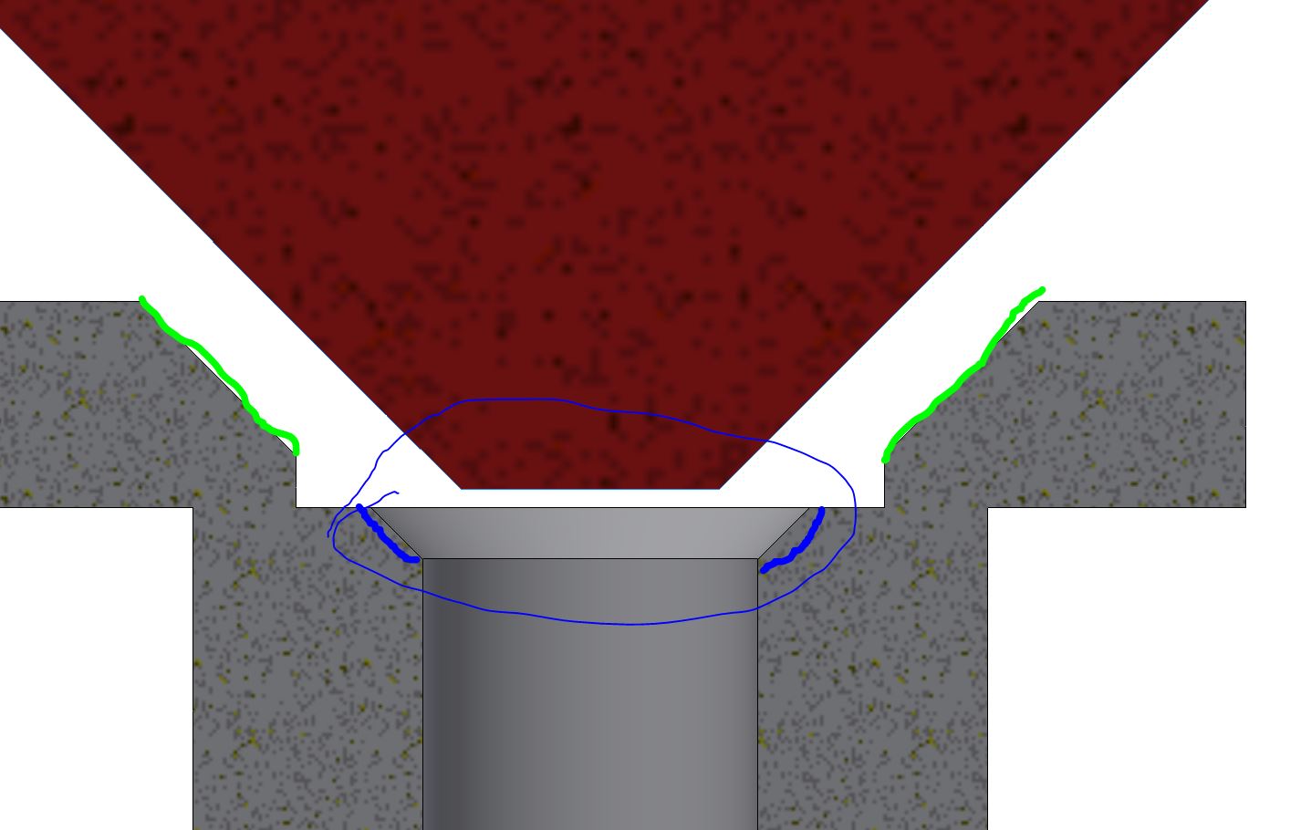

Hallo Leute,
ich habe ein Problem. Ich habe zwei Bauteile mit Kegelform und ich möchte diese in der Baugruppe so abhängig machen, dass die Kegelfläche auf Kegelfläche anliegt und ich die Höhe habe, wie tief der Kegel inanderem Kegel steckt.
Welche Abhängigkeit muss ich dafür verwenden?

Sorry für die späte Rückmeldung.
Ich habe ein Bild dazu gemacht. Ich möchte roten Kegel an die blauen Flächen anlegen und schauen, wie tief der rote Kegel reingeht und wieweit müssen die grünen Kanten weg stehen.

Moin!
Wie schon zuvor von Husky geschrieben: Passend mit Auswahl Fläche auf Fläche!
Du musst dazu bei Kegelflächen nach dem Aufrufen der Funktion Abhängigkeit beim Auswählen der Fläche mit Rechtsmausklick "andere auswählen" klicken (oder mit der Maus warten, bis die Auswahlliste erscheint), dann kannst Du mit dem Mausrad in der Liste die eine Kegelfläche wählen. Danach werden für die zweite Fläche nur noch Kegelflächen erkannt.

vielen Dank, ich kannte diese Funktion bei Abhängigkeit nicht
