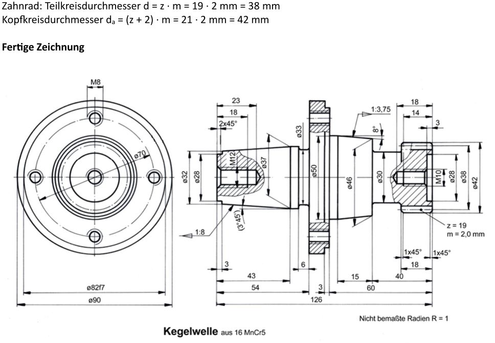

Hallo Zusammen,
ich drehe irgendwie gleich am Rad. Ich habe von meinem Kollegen eine Zeichnung bekommen und ich scheitere dran. Kann mir Jemand sagen wie ich die Zähne außen drauf bekomme?
LG Jan

da mir nur IV2020 zur Verf. steht konnte ich das Modell nicht öffnen. In einem kurzen Versuch ist mir aber folgendes Vorgehen geglückt:
  • in einer (beliebigen) Baugruppe mit dem Stirnradgenerator das entsprechende Rad erzeugen lassen. Dabei entsteht ein Modell (ipt) aus dem Generator, darin nur die Extrusion eines Zyl (d_a) und ein iFeature für die Zähne.
  • iFeature markiert, Strg+C
  • in der Kegelwelle.ipt Strg+V
  • Außenfläche von d_a und Stirnseite wählen
  • Fertig.

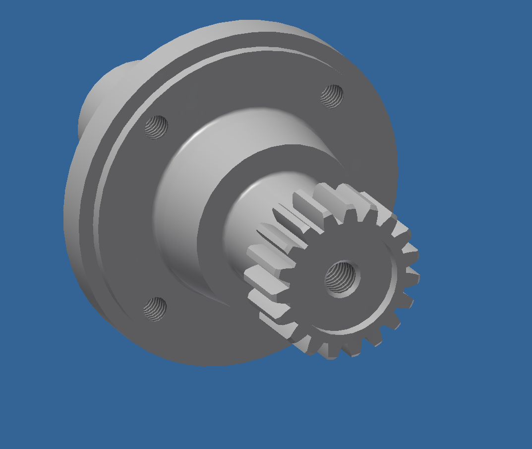

hallo jan,
habe mal zwei Screenshots gemacht. Sollte helfen :-)
Leftfield
