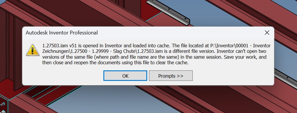

Hallo Allerseits
Gegebener Fall: Wir öffnen eine grössere Baugruppe mit diversen Unterbaugruppen. Aus dieser möchten wir eine Unterbaugruppe oder Einzelteil öffnen. Leider erscheint dann teilweise (random; nicht reproduzierbar) die Cache-Fehlermeldung (siehe Anhang) und können die BG somit nicht mehr öffnen. Uns bleibt dann nichts anderes übrig als die Hauptbaugruppe zu schliessen und zuerst die Unterbaugruppe zu öffnen.
Dieses Problem ist scheinbar bei AutoDesk bekannt, nur gibt es meines Wissens keine Lösung dazu. Oder hat jemand eine Idee wie man dieses Problem beheben kann. Danke für jede Hilfe.
Unser Reseller konnte uns bisher nicht weiterhelfen. Erste Idee war in der Projektdatei in den Optionen die "Beizuhaltende alte Versionen" auf Null zu setzen; hat leider nichts gebracht.
Win 11/ Inventor 2024/ SP2 Build: 272
Vault 2024

Original erstellt von phiko:
Das hat damit überhaupt nichts zu tun, damit drehst du dir nur die Backupdateien in OldVersions  ab
Das Thema ist 2 unterschiedliche Dateien mit dem selben Namen zu öffnen.
Das geht nicht und steht auch so in der Meldung.
Solange Revision A und Revision B einer Komponente den selben Namen haben, geht es nicht sie in der selben Sitzung zum Vergleich offen zu haben.
Workaround: eine zweite Sitzung starten

Danke für deine Antwort.
Ich verstehe nicht wieso dann Inventor "zwei" Versionen hat. Die Unterbaugruppe ist ja eigentlich schon geöffnet, halt nur nicht in einem neuen Fenster.
Sonst noch eine Idee wie man das Problem lösen oder umgehen kann?

Laut dieser Seite
https://www.autodesk.de/support/technical/article/caas/sfdcarticles/sfdcarticles/DEU/FILE-NAME-is-opened-in-Inventor-and-loaded-into-cache-Message-while-opening-a-part-or-subassembly-within-an-Assembly.html
sollte der Fehler in Inventor 2024 SP2 behoben sein. Laut deiner Info hast du aber SP2 bereits installiert?
Dann würde ich einen Support-Case bei Autodesk eröffnen, wäre nicht das erste Mal, dass ein scheinbar behobener Fehler doch nicht behoben wurde. Habe ich selber in der letzten Zeit öfters beobachten können

Guten Morgen allerseits
AutoDesk hat sich das Problem inzwischen angeschaut und uns empfohlen die Version 2024.2.1 zu installieren (waren vorher auf 2024.2).
Hat leider nichts gebracht; der Fehler kommt trotzdem immer wieder.
Hat sonst jemand eine Idee wie man das durch irgendwelche Einstellungen lösen oder zumindest umgehen könnte?

Moin
Das in der Fehlermeldung IPN, also Präsentationsdateien genannt werden und keine IAM Baugruppendateien macht niemand stutzig?
Beschreib mal bitte ganz genau welche Dateien in eigenen Fenstern geöffnet sind, wenn das auftritt und mit welchem Befehl wo und wie versucht wurde was zu öffnen. Ja, ich habe gelesen dass es random auftritt - glaub ich aber nicht. Mein Verdacht geht in die Richtung, dass Vault versucht die aktuelle Version aus dem Tresor zu holen und zu öffnen, das aber scheitert weil die vorige Version noch geöffnet ist.

Hallo Ralf
Die Fehlermeldung erscheint tatsächlich random.
Oft erscheint sie aber, wenn wir eine Zeichnung (idw) öffnen und danach die zugehörige Baugruppe (iam) öffnen möchten (beides aus dem Vault). Umgekehrte Reigenfolge funktioniert.
Leider passiert es auch, wenn wir eine grosse Baugruppe geöffnet haben und direkt aus dieser eine Unterbaugruppe öffnen wollen. Das nervt extrem, da wir dann die grosse BG schliessen müssen.
Beim Öffnen der Zeichnung poppt in der Regel beiliegende Meldung auf, wenn der Fehler dann beim iam kommt. Kann das einen Zusammenhang haben?

Hallo zusammen
Ich grabe mal diesen Thread aus.
Wir hatten letztes Wochenende die Migration auf DIVA 2024.3 von 2019.4 aus. Das lief soweit alles ganz gut. Seit Dienstagmorgen arbeiten alle auf dem neuen Netzwerk mit neuen PC's und dem neuen Inventor. Nun ist aber ein Problem aufgetaucht.
Wenn ich das gesamte Layout morgens öffne (über 100'000 Teile) und ein Mitarbeiter an einer Unterbaugruppe gearbeitet hat und dies gespeichert hat, ist auf dem Server natürlich die aktuellere Version als ich offen habe. Wenn ich nun diese Baugruppe öffnen will, weil ich in dieser Baugruppe etwas nachsehen muss, unabhängig von der Änderung des Mitarbeiters, kommt die angehängte Fehlermeldung. unter Version 2019 hat dies funktioniert. Lediglich falls ich auch speichern würde, kam unter 2019 eine Meldung, dass die Version nicht aktuell sei.
Im Netz finde ich nur die Information, dass dies mit Version 2024.2 behoben wurde und nur bei Versionen davor auftrat und auch nur in Zusammenhang mit Vault.

Was passiert, wenn du vor dem Öffnen der U-Baugruppe die Dateien in der Sitzung aktualisierst?

Hallo Meierjo
Das funktioniert perfekt.
Nun bin ich echt sprachlos. Diese Funktion hat in der ganzen Firma niemand gekannt. Ich habe sogar meinen Alten PC wieder aus dem Keller geholt und angehängt. Das gab es auch bereits in der Inventor Version 2019
Diese Funktion habe ich nicht gekannt und arbeite doch schon seit 2001 Inventor 5 mit dieser Software. Man lernt nie aus. Vielen Dank!
