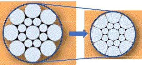

ich hoffe es findet sich hier evtl. jemand der eine Idee hat, wie ich folgende Idee in Inventor umsetzen kann. Es geht um ein s.g. verdichtetes Seil, d.h. ehemals runde Drähte werden kompaktiert und dadurch verformt. Der umgebenede Umkreis wird dabei kleiner, der Flächeninhalt der Drähte bleibt (naturgemäß) gleich. Die Form der Einzeldrähte (=Elemente innerhalb des umegebenden Kreises) verändert sich dabei. Bild anbei, links ist der Zustand nach dem Modellieren, rechts würde ich durch Veränderung des Umkreisdurchmesseres gerne erzeugen. Vielleicht geht das über die Zuweisung einer konstanten Querschnittsfläche für die innenliegenden Elemente? Gibt es evtl. auch eine mathematische Funktion die diesen Vorgang beschreibt? Ich meine ich habe soetwas mal gehört, kann mich aber leider nicht erinnern..
Vielen Dank vorab für jeden Input hier!

Soweit ich weiß, kann Inventor das nicht einfach so - ist halt keine Materialsimulation, sondern dient nur der geometrischen Konstruktion. Auch das Blechbiegen folgt darin nur sehr einfachen mathematischen Regeln (die nicht auf Volumenkonstanz beruhen).
In 2D und 3D kann Inventor die Flächen- oder Rauminhalte eines von Linien und Bögen oder von Flächen umgrenzten Bereichs sehr genau bestimmen und anzeigen, aber die Gestalt der Umgrenzung musst Du selber vorgeben.
Was geht, ist eine Berechnung der Maße; also z. B. die Länge der zweiten Seite eines Rechtecks aus dem vorgegebenen Flächeninhalt und der Länge der ersten Seite, aber die Formel dafür musst Du selber aufstellen und in das Maß eintragen.
Möglich ist das auch hier, denn die Querschnittfläche setzt sich in guter Näherung aus Rechtecken, Dreiecken und Kreissegmenten zusammen, die relativ einfach und auch umkehrbar geometrisch summiert werden können.
Zu empfehlen dabei ist, hier nur ein 1/16-Segment zu betrachten.
