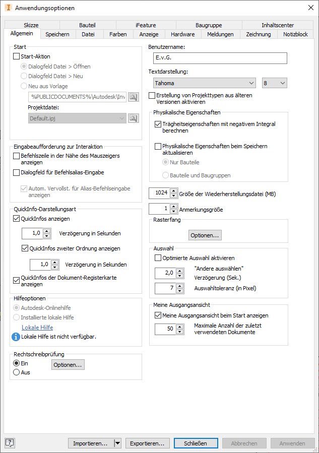

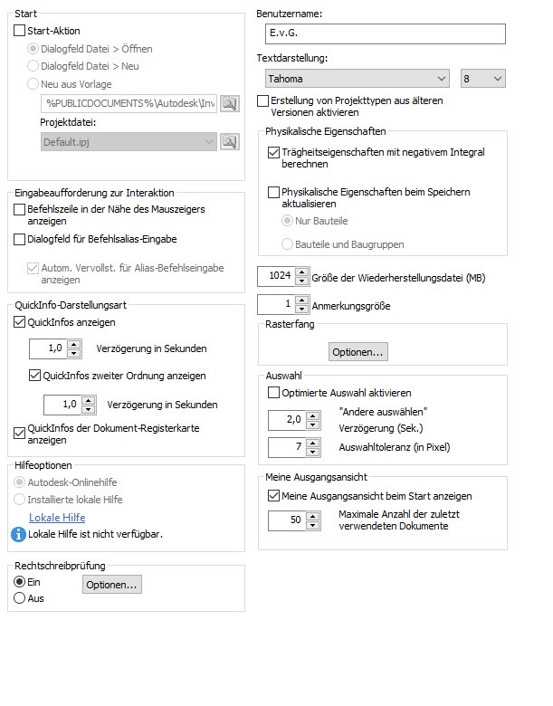

Was meinst du mit der Kommandozeile?
Den aktuellen Benutzer des Inventor kann man unter
Code:
ThisApplication.UserName
auslesen. Der Erstellungszeit einer Datei speichert Inventor glaub ich in
Code:
ThisApplication.ActiveDocument.PropertySets(3).Item(1)
Wenn du in den iProperties der Zeichnung diese Werte einträgst und im Schriftfeld die entsprechenden Textfelder einfügst, wird es auch angezeigt.

Moin
Probiere es mal so:
Code:
Private Sub DrawingProps()
Dim oApp As Inventor.Application
Set oApp = ThisApplication
Dim oDrawDoc As DrawingDocument
Set oDrawDoc = oApp.ActiveDocument
Dim oDate As Date
oDate = Date
Dim sAuthor As String
sAuthor = oApp.UserName
oDrawDoc.PropertySets("{F29F85E0-4FF9-1068-AB91-08002B27B3D9}").Item(3).Value = sAuthor
oDrawDoc.PropertySets("{32853F0F-3444-11D1-9E93-0060B03C1CA6}").Item(1).Value = oDate
End Sub
Ralf

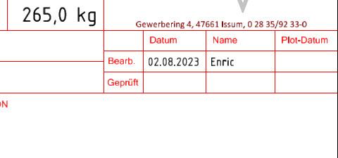

Mein Code sollte in die iProperties Author und Erstellungsdatum der Zeichnung das aktuelle Datum und den Namen des Benutzers aus den Anwendungsoptionen geschrieben haben. Mehr nicht. Kannst du bitte prüfen, ob das funktioniert hat?
Mir ist nicht ganz klar, wo und wie die Werte angezeigt werden sollen. Einfach irgendwo auf dem Blatt oder im Schriftfeld? Existieren die dafür notwendigen Textfelder bereits oder erwartest du, dass die per Code eingefügt werden? Kannst du einen Screenshot machen wo und wie die Werte angezeigt werden sollen? Ein Bild hilft manchmal mehr.
Ralf
Enric
Ingenieurbüro
Sehen Sie sich das Profil von Enric an!   Senden Sie eine Private Message an Enric  Schreiben Sie einen Gästebucheintrag für Enric
Beiträge: 253
Registriert: 29.02.2008
Einsatz: Inventor 2018
erstellt am: 27. Jan. 2024 10:45    Editieren oder löschen Sie diesen Beitrag!  <-- editieren / zitieren -->   Antwort mit Zitat in Fett Antwort mit kursivem Zitat    Unities abgeben: 1 Unity (wenig hilfreich, aber dennoch)2 Unities3 Unities4 Unities5 Unities6 Unities7 Unities8 Unities9 Unities10 Unities
ich habe Dir mal einen Screenshot des Zeichnungskopfes gemacht.
Steht alles in den Eigenschaften der Zeichnung (iProps der Zeichnung).
Der Code sollte die Werte in das Feld schreiben!
So sieht der gesamte Code aus.

Hallo Ralf,
ich habe mal deinen Code eingefügt und folgende Fehlermeldung (siehe Anhang)erhalten.
MFG
Enric

erstellt am: 28. Jan. 2024 20:54    Editieren oder löschen Sie diesen Beitrag!  <-- editieren / zitieren -->   Antwort mit Zitat in Fett Antwort mit kursivem Zitat    Unities abgeben: 1 Unity (wenig hilfreich, aber dennoch)2 Unities3 Unities4 Unities5 Unities6 Unities7 Unities8 Unities9 Unities10 Unities
Hallo Ralf,
ich habe den Ausdruck geändert, danke.
Wie du den Bildern entnehmen kannst, hat sich in den iProperties nichts geändert. Woran liegt das?
Ich greife auf dem Zeichnungskopf diese Infos (Autor, Erstellungsdatum) ab!
MFG
Enric
Konstruktion
