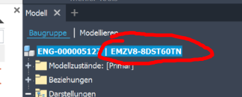

Die Browserknoten sind bei uns schon mit ENG-Nummer und Bezeichnung. --> siehe Anhang
Leider hilft mir das nur in der Baugruppe und nicht wenn ich viele Einzelne Bauteile öffne.
