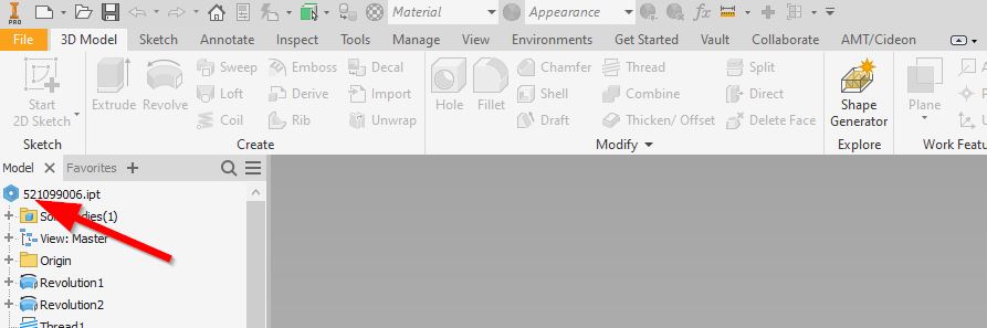

habe ein Modell das ich im Inventor nicht editieren kann.
Alle Befehle sind ausgegraut...(siehe Anhang)
Wie kann ich das Modell editierbar machen?

Normteile sind Normteile und daher nicht editierbar.
E gibt Makros die den Subtype auf normal ändern und die Datei unter einem benutzerdefinierten Namen abspeichern.
Das gibts bei diversen Zukauftools und gabs eventuell auch mal hie im Brett, mußt du selber suchen.

Hier zum Beispiel, aber man sollte erstmal klären was du vor hast. Warum muss ein Normteil wie eine Sechskantmutter geändert werden?

Hi, ist ein Zukaufteil.
Ein Pneumatikverschraubung, die vom Hersteller niedrig detailliert zur Verfügung gestellt wird. Will die fehlenden Gewinde darstellen.

Hab mich vom Icon verwirren lassen. Das Makro sollte die notwendigen Schritte erledigen. Kann der Hersteller bei Nutzung seiner Modelle eine Veränderung untersagen? Dazu würde ich eventuell nochmal in den Nutzungsbestimmungen nachlesen.
