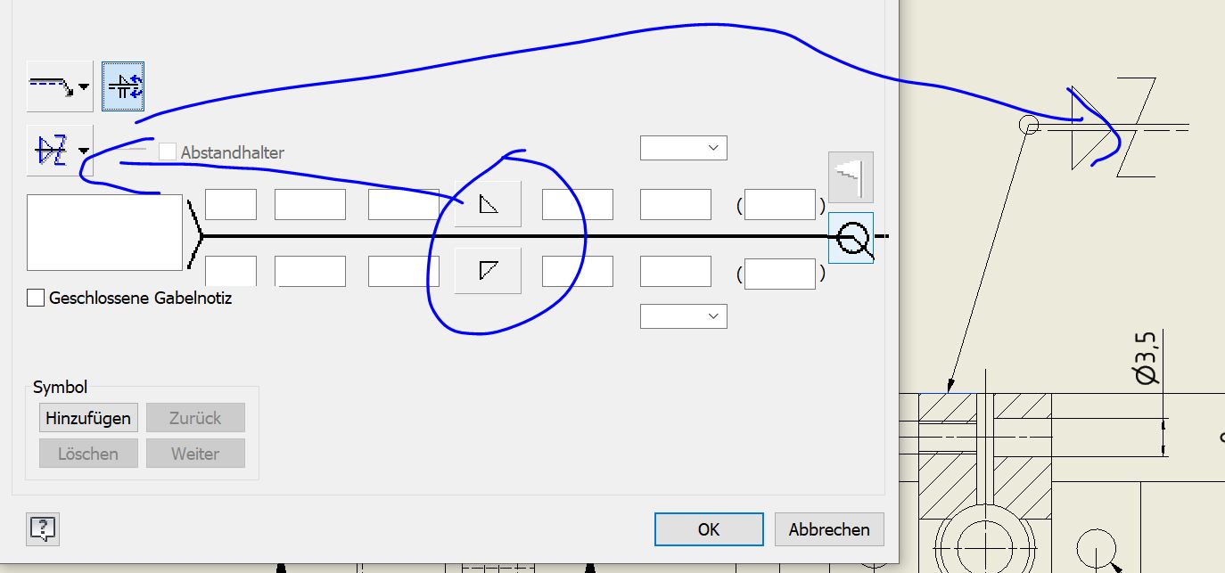

hallo WBF
ein gutes neues Jahr in die Runde !!!! ich bin auf der Suche nach div.Schweißzeichen die wohl schon länger in der Norm DIN EN ISO 2553 verewigt ist aber nicht in unserem Inventor zur Auswahl steht
es ist das große "Z" für Kettennaht versetzt so wie in dem Screenshot dargestell......ist es in der aktuellen Vers.2024 der DIVA enthalten ??
könnte es zwar per Symboldatei eintricksen ist aber dem Handling geschuldet suboptimal ...wie geht Ihr damit um ???

erstellt am: 17. Jan. 2024 06:38    Editieren oder löschen Sie diesen Beitrag!  <-- editieren / zitieren -->   Antwort mit Zitat in Fett Antwort mit kursivem Zitat    Unities abgeben: 1 Unity (wenig hilfreich, aber dennoch)2 Unities3 Unities4 Unities5 Unities6 Unities7 Unities8 Unities9 Unities10 Unities Nur für korrosiv 10 Unities + Antwort hilfreich

erstellt am: 17. Jan. 2024 07:59    Editieren oder löschen Sie diesen Beitrag!  <-- editieren / zitieren -->   Antwort mit Zitat in Fett Antwort mit kursivem Zitat    Unities abgeben: 1 Unity (wenig hilfreich, aber dennoch)2 Unities3 Unities4 Unities5 Unities6 Unities7 Unities8 Unities9 Unities10 Unities
hi !!
mein Tag ist gerettet!!! ich gab die DIVA schon länger in den Händen und ich kann immer noch was dazulernen
Danke !!!!
