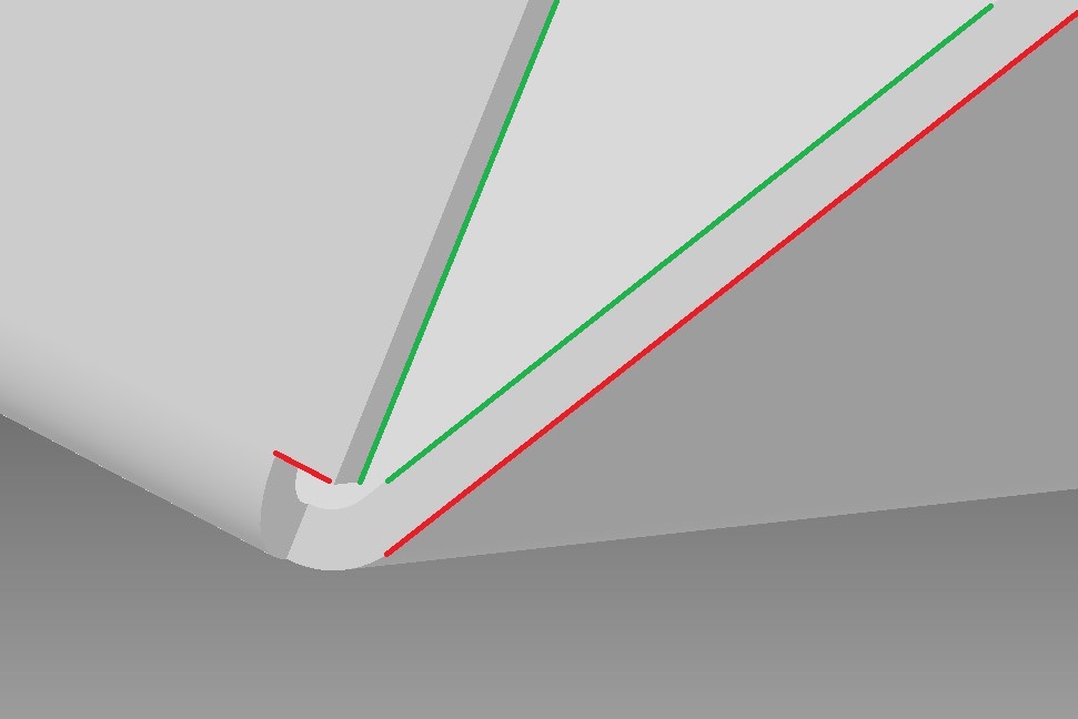

ich hänge bei einer Stelle fest und komme nicht weiter. Bin fast fertig, habe aber an einer Stelle ein Problem. Ich weiß nicht genau wie ich das beschreiben soll, aber ich soll die Lasche an einer Stelle erweitern. Ich setze die Eckverbindungen und wenn ich dann anwende, sehe ich keine Änderung. Ich füge noch Bilder hinzu um zu verdeutlichen. Habe auch die Datei angehängt.
Könnt ihr mir weiterhelfen?
Vielen Dank
So soll das am Ende aussehen:
Mein Teil sieht so aus:
Hier habe ich die Eckverbindung gesetzt:

Hmm ja stimmt. Wähle ich dann falsch aus?
Ich klicke erst auf Eckverbindung und dann auf die 2 Linien und dann auf Anwenden. Dann sieht es aber nicht so aus wie bei Ihnen.

Vielleicht liegt's am Update. Ich habe 2024.2

da ist doch ein rotes Dreick oben rechts.
Mal mit den Abstandseinstellungen spielen.

Original erstellt von 3d-freelancer:
da ist doch ein rotes Dreieck oben rechts
das zeigt das Material, das für die geforderte Eckenausbildung entfernt werden muß, ist ganz normal.
Grün ist das hinzuzufügende Material.

Hallo Tommy
Ich kann deine Eckverbindung nachstellen, wenn ich die rot markierten Kanten auswähle.
Du solltest aber die grün markierten Kanten auswählen.
