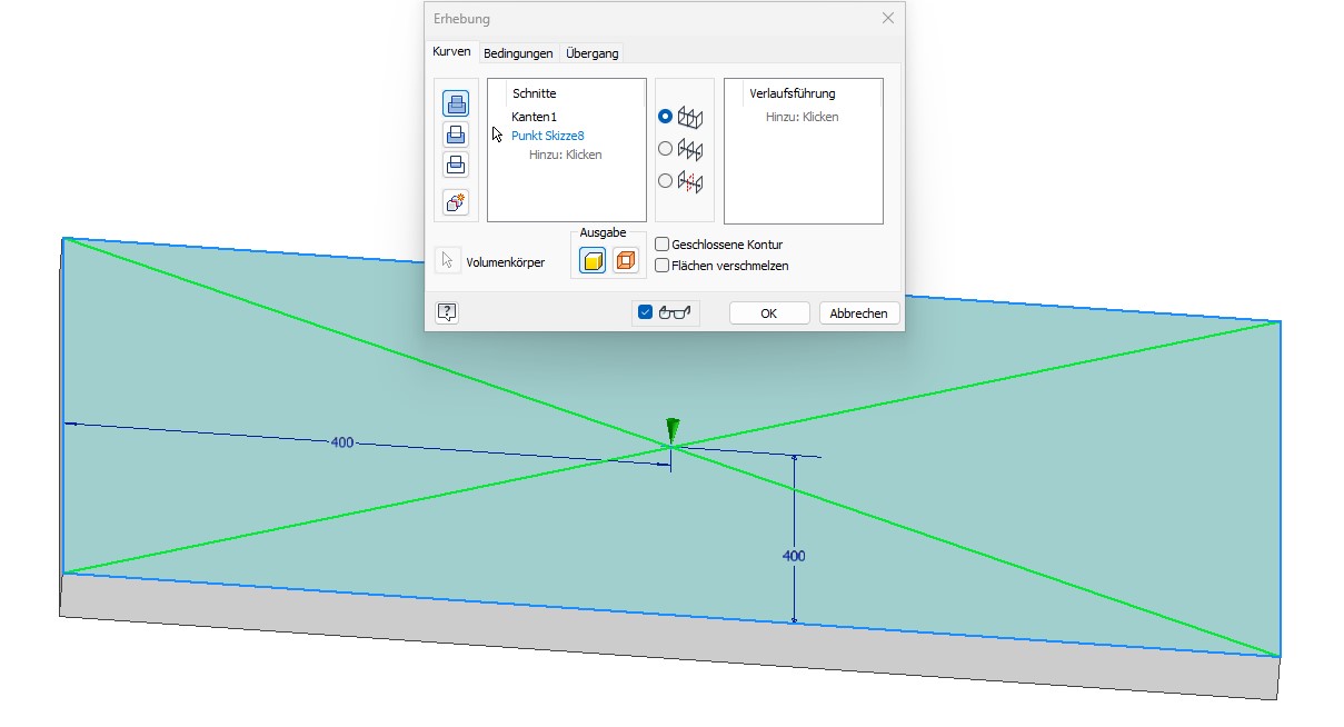

Guten Tag,
versuche auf einem 800x800mm Block, ein 4-Seitiges Gefälle zu erstellen.
Wie auf dem Bild zu sehen, soll ein 2 Grad Gefälle mittig in das Block 14mm runter.
Wie kann ich es am besten machen? Ist vllt ein anderes Feature besser geeignet?

Moin!
14mm und 2° und 400 mm ist überbestimmt, aber passt schon.
Erhebung geht, Du musst dafür aber zuvor den Zielpunkt erzeugen, hier also 14 mm unter der Oberfläche.
Bei einem Quadrat geht alternativ auch Extrusion mit -88° Verjüngung.

Vielen Dank! Mit dem Zielpunkt unter der Oberfläche hat es funktioniert.

"Verjüngung" ist eigentlich dafür vorgesehen, geht mit weniger Gehampel  ...
Aber nur bei gleichwinklig-gleichseitigem oder kreisrundem Grundriss.
