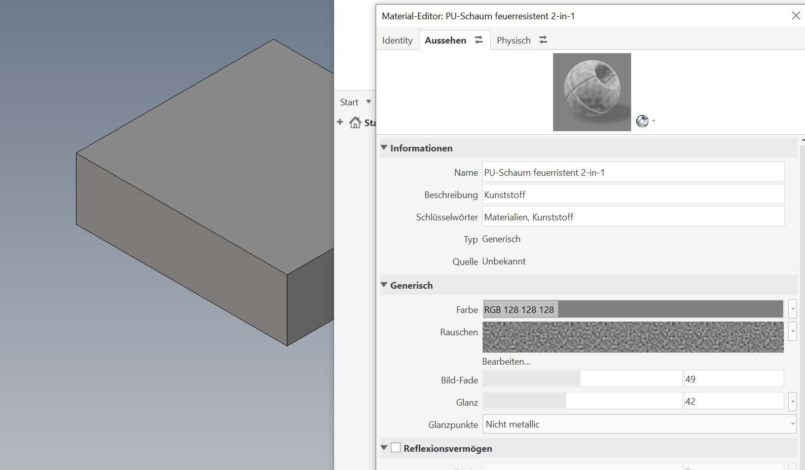

ich beiße mir gerade die Zähne an Texturen aus, finde auch nach Recherche keine Lösung:
Es gibt im Inventor in der Material-Editor die Möglichkeit, beim Reiter "Aussehen" vordefinierte Texturen einzustellen.
Das fände ich sehr bequem, man muss dann nicht auf eine Textur-Datei verweisen. Ich habe hier "Rauschen" eingestellt, siehe Bild.
Allerdings finde ich keine Möglichkeit, diese Einstellung dem Bauteil zuzuweisen, man sieht, es bleibt einfach nur grau und ohne Textur, egal was ich einstelle.
Seltsam, denn das Vorschaubild ist schön gesprenkelt.
Hat jemand eine Idee?

Aber den visuellen Stil hast du schon von "Schattiert mit Kanten" auf "Realistisch" gestellt oder?

Es gibt da eine Checkbox "Texturen ein" unter Anwendungsoptionen\Anzeige Darstellung\Einstellungen...

Es war tatsächlich der visuelle Stil "Realistisch" der nicht eingestellt war - ein kleines Detail auf das ich einfach nicht gestoßen bin..
