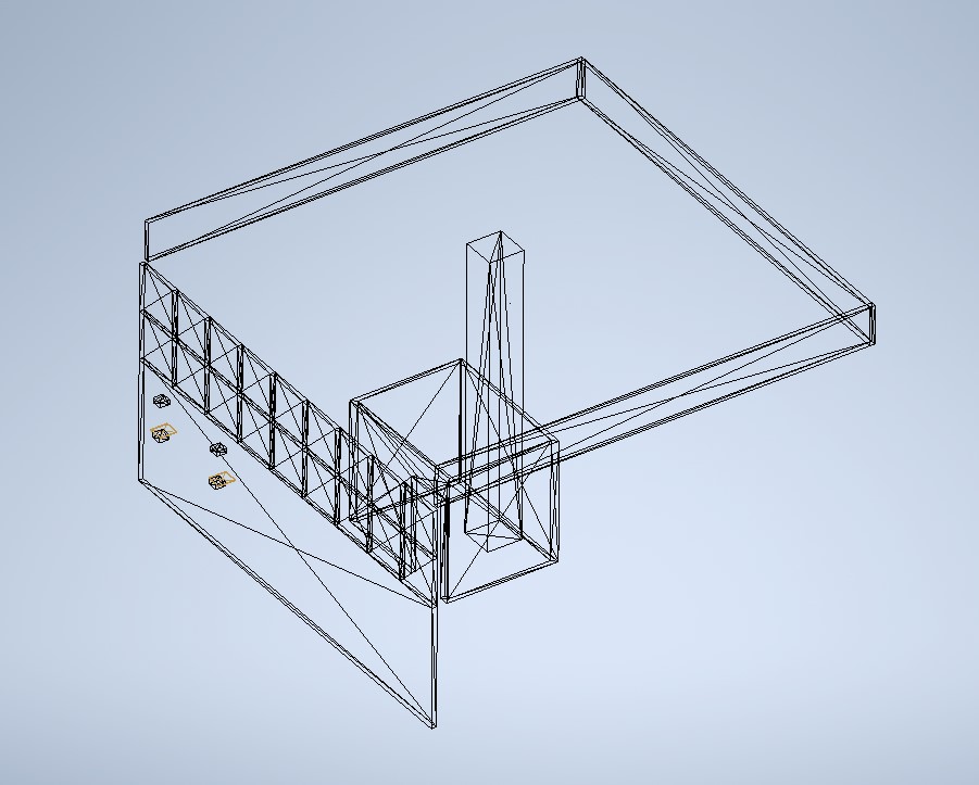

Guten Morgen zusammen,
ich benötige mal wieder Eure Hilfe. Beim Importieren der 3D DWG im Anhang in Inventor 2016 (auch in Inventor 2020). Sind die einzelnen Teile alle versetzt angeordnet. Was mache ich falsch? Passiert seit ca. 2 Wochen bei allen 3D DWG Dateien. Die letzten 5 Jahre hat das alles einwandfrei funktioniert. In Mechanical 2016 ist alles richtig angeordnet. Ich weiß nicht wo ich was verändern kann. Hat jemand einen Tipp für mich?
VG Jörg

Moin!
1. Wie und wohin "importierst" Du? Oder ist einfach nur "DWG öffnen" gemeint? (das kann Inventor ja auch)
2. Welcher Art ist der erwähnte Versatz?
  (Alles irgendwo und durcheinander? Alles am Nullpunkt? Alles nur gemeinsam verschoben? Verdreht oder nicht? Oder ...?)

In Mechanical als *.sat ausgeben und im Inventor importieren?

Import klappt hier im IV2018 (wenn auch der Dateiinhalt nicht alllzu üppig ist).
Kann mich vage erinnern, dass ein spontan nicht-funktionierender DWG-Import mit dem DWG TrueView zusammenhängen kann, und dass ein neuer Windows-Benutzer helfen kann.

Vielen Dank für Eure Hilfe.
Big-Biker hat den richtigen Tipp gegeben. Habe eine IGS Datei erzeugt aus Mechanical. In Inventor importiert und alles ist wie es soll. DWG Trueview 2023 habe ich tatsächlich vor kurzem installiert. Vielleich war das die Ursache.
