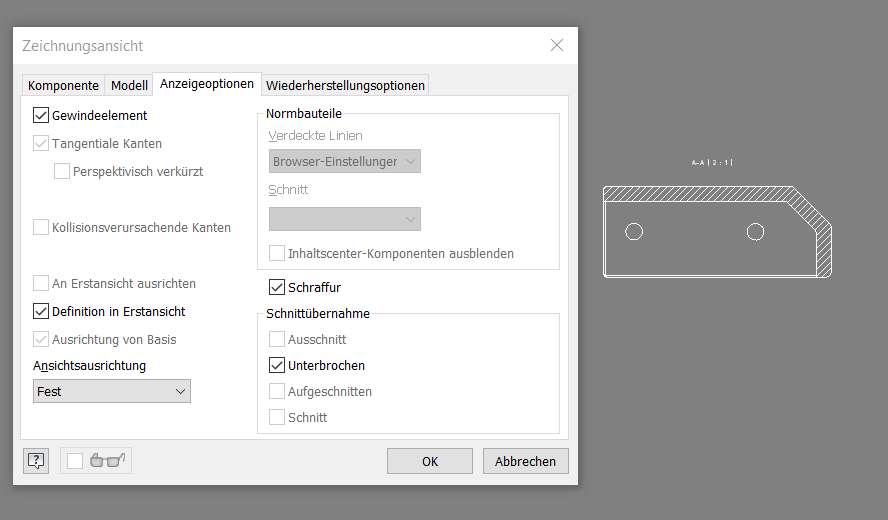

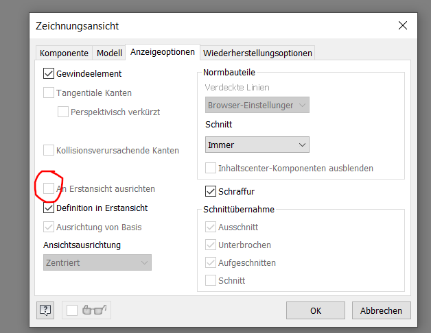

habe eine Frage:
gibt es eine Möglichkeit, die bereits gelöschte Verbindung zu Erstansicht im Schnitt wiederherstellen?
Danke im Voraus,
Rudolf.

Moin!
Nur wenn der Schnitt genau horizontal oder vertikal ist. Dann passt die entsprechende Option unter "Ausrichtung" im RechtsMausKlickMenü der Schnittansicht.
Bei geneigter Schnittlage ist lediglich das Beibehalten einer ungefähr zurechtgeschobenen relativen Lage mit der Option "in Position" möglich.
Roland

Danke Roland,
das habe ich auch herausgefunden.
was mich interessiert, ob man das Kontrollkästchen "An Erstansicht ausrichten"
wieder "reanimieren" kann. (wieder anklicken)
im Voraus schon besten Dank,
Rudolf

Moin
Rechte Maustaste auf die Schnittansicht --> "Ausrichtung" --> "In Postition". Aktiviert das Kästchen, schiebt die Ansicht aber nicht wieder an die ursprüngliche Position lotrecht über  der Schnittlinie.
Eigentlich auch genau das, was Roland im zweiten Absatz geschrieben hat.
