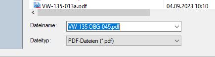

ich habe mir in der Zeichgnungsumgebung einen Benutzerbefehl für den PDF-Export erstellt.
Das funktioniert gut, jedoch muss ich vor / beim Speichern den Index noch von Hand jedesmal eingeben.
Gibt es eine Möglichkeit, diesen aus den Bauteilen / Baugruppen, im Feld "Revisionsnummer" eingegtragenen aktuellen Index beim Speichern der PDF im Explorer mit anhängen zu lassen ?

Und wir dürfen raten wie dein vorhandener Code aussieht?
Wenn du die Revision mit drin haben willst, musst du den Inhalt des iProps auslesen und in den String deines Dateinamens einfügen. Dazu ist es praktisch, wenn man die einzelnen Bestandteile (Pfad, Dateiname, Erweiterung, Revision) separat in Variablen hält. Dann setzt man den Gesamtstring so zusammen, wie man es gerade benötigt.
Code:
    Dim oDrawDoc As DrawingDocument
    Set oDrawDoc = ThisApplication.ActiveDocument
    Dim sPath As String
    sPath = "C:\Temp"
    Dim sFileName As String
    sFileName = "Name"
    Dim sExt As String
    sExt = ".pdf"
    Dim oPropSet As PropertySet
    Set oPropSet = oDrawDoc.PropertySets.Item("{F29F85E0-4FF9-1068-AB91-08002B27B3D9}")
    Dim oRevProp As Property
    Set oRevProp = oPropSet.Item("Revision Number")
    Dim sFullFileName As String
    If Not oRevProp.Value = "" Then
        sFullFileName = sPath & "\" & sFileName & "-" & oRevProp.Value & sExt
    Else
        sFullFileName = sPath & "\" & sFileName & sExt
    End If
    MsgBox (sFullFileName)

Tach,
ich hab mir diesen Befehl aus der Menüleiste "Benutzerbehele anpassen" geholt...  ...nix Code, dessen bin ich leider nicht mächtig.

Moin
Aso, du hast den Standardbefehl genommen. Das hab ich falsch verstanden. Entschuldige bitte.
Der Standardbefehl läßt sich nicht so leicht modifizieren. Da wirst du um ein Makro nicht herum kommen.
