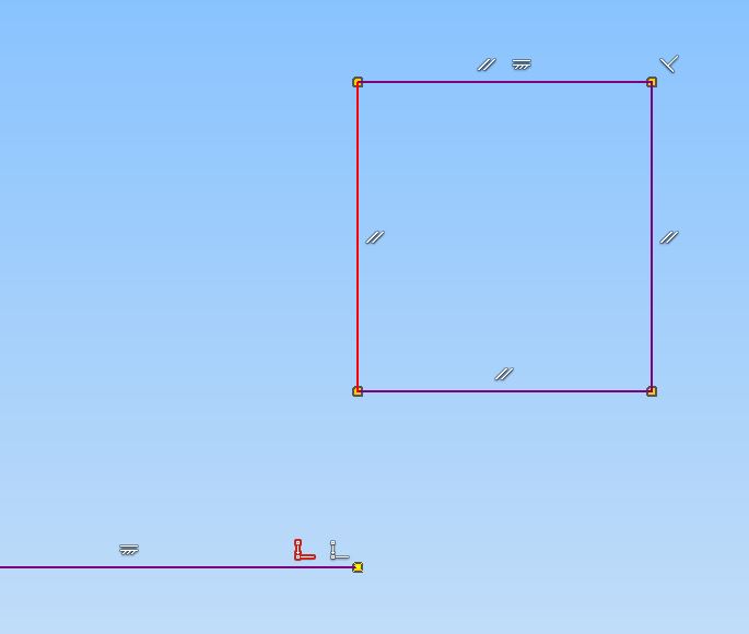

leider konnte ich, wahrscheinlich aufgrund falscher Fragestellung, zu folgendem Problem nichts finden, siehe Bild anbei:
Ein Linienendpunkt wurde zu einer Linie mit Koinzident abhängig gemacht. Will man diese Geometrie später auseinanderbauen findet man nicht wie bei anderen Abhängigkeiten beidseitig ein Hinweis, d.h.:
Wenn ich am Rechteck versuche herauszufinden, woran z.B. dessen Lage abhängig ist, kann ich es nur am Endpunkt der Linie finden, nicht aber am Rechteck selbst.
Oder täusche ich mich hier bzw. übersehe etwas?
Ich danke für kurze Rückmeldung und wünsche einen schönen Tag.
Grüße,
68er

Hoffentlich habe ich die Frage richtig verstanden.
Wenn die Abhängigkeiten ausgeblendet sind, werden bei Auswahl eines Objektes die Abhängigkeiten zu diesem Objekt angezeigt. Hier könnte man dadurch koinzident sehen, wenn die entsprechende Linie ausgewählt ist.
Wenn die Skizze umfangreicher ist und / oder der Abstand zwischen Punkt und Linie groß ist, dann würde ich das anders lösen: Mein Vorschläg wäre eine Konstruktionslinie zwischen Punkt und Linie. Diese durch kollinear oder parallel die Richtung der Linie (des Rechtecks) geben.
Gruß KraBBy

Hi KraBBy,
danke für die Rückmeldung.
Bei ausgeblendeten Abhängigkeiten nach Abhängigkeiten suchen - das habe ich noch nicht gemacht, klappt aber (in diesem Fall).
Leider muss man bei dem Lösungsweg und komplexeren Skizzen jedoch etwas herumprobieren.
Die Hilfslinien-Idee nutze ich bereits, leider hat sich das noch nicht so herumgesprochen  .

Moin!
Ja, diese Sorte Skizzenabhängigkeit ist ein bisschen unglücklich, denn der zu einer Linie (oder einem Kreisbogen oder einer beliebigen anderen Kurve) abhängig gemachte Punkt kann sehr weit weg davon in deren Verlängerung liegen. Eine solche Fern-Koinzident-Abhängigkeit ist daher oft schwer zu finden. Noch dazu werden Koinzindent-Abhängigkeiten (dummerweise, wie ich finde) bevorzugt von Inventor automatisch gesetzt, was dann oft unbemerkt bleibt.
-> Ich versuche, diese Sorte Skizzenabhängigkeit so weit wie möglich zu vermeiden!
Stattdessen verwende ich lieber "horizontal" und "vertikal". Die wirken zwar ein bisschen anders, aber meistens bewirken sie dasselbe (weil die meisten Linien eben horizontal oder vertikal verlaufen). Vor allem aber werden sie offen angezeigt.
Bei gelegentlich doch mal nötigen schrägen Abhängigkeiten füge ich lieber eine parallele (oder, bei Bögen, konzentrische) Hilfslinie in Verlängerung hinzu, damit (anderen und auch mir selber später mal) klar ist, dass da noch was kommt, zu dem eine Abhängigkeit besteht. Und diese Abhängigkeit greift dann auf den Endpunkt der Hilfslinie und verschwindet auch zuverlässig mit dem Löschen der Hilfslinie (was viel schneller geht, als voher die Fern-Koinzidenz-Abhängigkeit in einem Punkt zu suchen und zu identifizieren).
-> Strg-Taste drücken und halten beim Zeichnen und Schieben von Skizzengeometrie verhindert das automatische Setzen von solchen Abhängigkeiten.
Passiert aber trotzdem, da denkst Du ja nicht immer dran.
Und Skizzen-Probleme beruhen fast immer auf unerwünschten und vor allem unbemekt gesetzten Abhängigkeiten. Unerwünschte Koinzidenz-Abhängigkeiten zu finden, ist tatsächlich schwierig. Inventor macht es uns da nicht leicht.
Ein Weg ist, wie in Deinem Bild gezeigt, Markieren der z. B. Linie und Prüfen, ob auch irgendwo anders ein Punkt leuchtet. Aber das fruchtet natürlich nur bei ausreichend großem Bildausschnitt.
Bei wirklich hartnäckigen Problemen fange ich daher an, an jedem Punkt die (leider nur bei Mauszeigerberührung der Punktmarkierung angezeigten) Koinzident-Abhängigkeiten zu zählen, was unabhängig vom Bildausschnitt geht. Wenn es mehr sind als die Anzahl der Linien, die sich dort treffen, sind solche Fern-Koinzidenz-Abhängigkeiten dabei. Diese sind dadurch erkennbar, dass sie mit keiner der an dem Punkt endenden Linien korrespondieren, was wiederum nur mit Mauszeigerberührung der Koinzidenz-Icons am Aufleuchten der Linie erkennbar ist. So kann man sie dann auch direkt löschen (außer sie werden wirklich benötigt, was aber tatsächlich selten ist).
Das ist alles ziemlich mühsam, aber etwas Besseres weiß ich nicht. Und dass Autodesk sich herablässt, dazu etwas Besseres zu erfinden, sehe ich nicht kommen, denn das ernsthafte Arbeiten mit Skizzen scheint in Inventor nicht vorgesehen zu sein. Ich mach das zwar trotzdem, weil ich das abstrakte Planen in Skizzen für weitaus leistungsfähiger halte, als modellierte Klötzchen zusammenzubauen und immer erst hinterher zu sehen, ob es passt, aber ständig behindert mich dabei die doch sehr unterentwickelte Skizzenumgebung.
Roland
