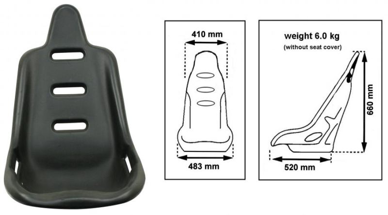

Hallo Community,
nachdem ich hier schon einige Zeit sehr interessiert mitgelesen habe, habe ich mich nun dazu entschlossen mich hier anzumelden.
Hier sind ja wirklich sehr Wissende Mitglieder vorhanden!
2017 habe ich eine Weiterbildung zur CAD – Fachkraft abgeschlossen. Als Weiterung auch einen – man traut es sich kaum zu sagen – einmonatigen Grundkurs in Inventor. Ein Aufbaukurs für AutoCAD und zwei weitere für Inventor folgten dann.
Seitdem arbeite ich mit Inventor 2017 Professional. Nun ist die DIVA ja nicht gerade einfach und die Fülle an Möglichkeiten beinahe endlos?! Immer wieder stoße ich bei bestimmten Dingen an meine Grenzen. Wen kann oder soll man dann fragen? Da bleibt nur ein Forum.
Auch die Inventor Hilfe hat mir nicht ein einziges Mal helfen können. Ich finde diese recht kompliziert und die behandelnden Themen verstehen vielleicht die absoluten Profis, ich allerdings nicht.
Einiges konnte ich durch Video – Tutorials und aus einigen Quellen des Internets lösen, anderes wieder nicht.
So auch mein folgendes Problem einer Solid Works SLDPRT – Datei eines Autositzes:
Diese Datei habe ich bei Inventor eingelesen, kann aber aus dem Flächenmodell kein Volumenmodell erzeugen!
Alles was ich mir anlas und versuchte habe ich wieder Rückgängig gemacht um die Datei nicht „zu versauen“, da mir das, was ich machen wollte, nicht gelang.
Nach den Anleitungen die ich fand versuchte ich die Flächen zu heften, ohne Erfolg.
Auch überprüfte ich ob alle Linien „wasserdicht“ sind. Zwei Linien waren länger. Nachdem ich dies bereinigte, wurde mir ein zusammengesetztes Flächenmodell mit einem grünen Haken angezeigt, also in Ordnung. Trotzdem wurde nach dem Heften kein Volumenmodell.
Die Datei muss ich nämlich, nach der Umwandlung in ein Volumenmodell, noch skalieren. Die Maße des Originals zeigt an, dass die Höhe beispielsweise 660mm hoch ist, die Länge 520mm und die Breite 483mm.
Das geht aber offensichtlich alles nur wenn man ein Volumenmodell hat?!
Wer von Euch kann mir helfen und mir verständlich rüberbringen wie man so etwas macht???
Die Originaldatei, meine .ipt und ein Foto des Sitzes mit Maßen hänge ich an.
Euch schon einmal vielen, lieben Dank für Eure Bemühungen,
Gruß Ingo

Bei deinem IPT fehlt ja ein Großteil der Flächen überhaupt.
Habe mich mit dem SWX-Modell im IV 2018 ein bisserl gespielt, da fehlten zunächst jedenfalls Flächenstücke bei den Befestigungs"Bohrungen".
Nach etlichen Reparaturversuchen ists doch ein Volumenkörper geworden, beiliegend als Step.
mfg - Leo

Zunächst so importieren dass weitgehend alle Flächen vorhanden sind.
Dann die Importflächen RMB im Browser, "In Konstruktion kopieren", daraufhin "Konstruktion bearbeiten".
Dann die 6 Befestigungslöcher im Boden mit neuen Flächen verschließen
Und dann mit den ganzen Reparatur- und Heftbefehlen solange rummachen (dabei Optionen und Toleranzen ändern), bis eine komplett wasserdicht geschlossene Flächenhaut entsteht, dann kann man diese "Objekt kopieren" mit der Option "Volumenkörper".
Sorry, exakt Schritt für Schritt kann ichs nicht wiedergeben.
Und ja, derlei Flächenmanipulationen sind im IV zwar möglich, brauchen aber viel Erfahrung und Fingerspitzengefühl.
mfg - Leo

Beim Importieren liegt es wahrscheinlich an der Kombination der CAD-Versionen, also dass das konkrete SWX-Modell IV2017 einfach nicht hinkriegt, der 2018er aber schon.
Beim Editieren des Flächenmodells hab ich einfach so lange herumgemacht bis es geklappt hat, hat ein, zwei Stunden gedauert - ohne dass ich konkret sagen könnte was letztlich der Schlüssel zum Erfolg war.
Walter Holzwarth wäre da der richtige Spezialist, für solche Fälle.
mfg - Leo

summit_bucket_seat.ipt
Danke für die Blumen, Leo.
Dieser Sitz ging relativ einfach zu flicken. Sogar ein Video wäre nur relativ kurz.
Anbei mal eine 2020 IPT. Eine Skizze zum Bohren hängt hinten dran.

Summitbucketseat.mp4
Hier mal ein Video. Am Ende wird die ausgeblendete Fläche nicht mehr gebraucht und kann gelöscht werden (fehlt im Video)
