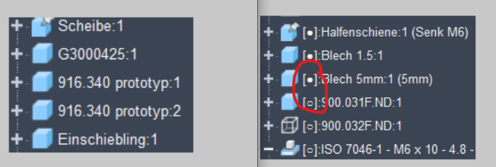

Moinmoin
Wir haben gefühlt seit heute was neues entdeckt im Baum
Vor der Bezeichnung sind da in ner Rechteckklammer volle oder leere Punkte. Weis ser was die sind und bedeuten? In der Hilfe sind die nicht aufgeführt (oder ich habs nicht gefunden...)

Guten Morgen,
dies ist eine Dokumenteigenschaft und für bestandsbaugruppe ist es deaktiviert. Für neue ist es an. Dokumenteigenschaft/Modellieren und da Abhängigkeitsstatus im Browser anzeigen.
https://help.autodesk.com/view/INVNTOR/2023/DEU/?guid=GUID-DC554B33-5373-4809-A2F6-E3157D75A143

Original erstellt von nebuCADnezzar:
… gefühlt seit heute …
Gibt es seit IV2022:
https://help.autodesk.com/view/INVNTOR/2023/DEU/?guid=GUID-D0812EFA-60BF-4BB7-9992-956CDC992192
