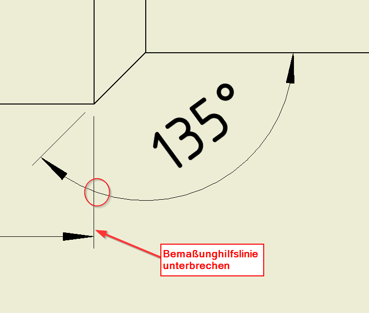

ist das schneide Maßlinien zu unterbrechen?
Manchmal habe ich auch Körperkanten, an den ich die Hilfslinie unterbrechen will.
Danke im Voraus.
Cihan

Moin
Geht meines Wissens nicht. Ist auch in keiner mir bekannten Zeichnungsnorm vorgesehen.
Ralf
