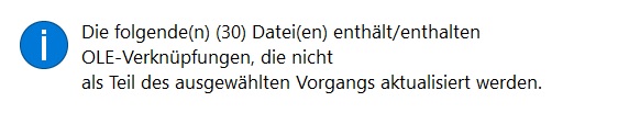

ich möchte mit dem Konstruktionsassistenten (und alternativ mit dem Assembly Copier, da rödelt er sich ins nichts) Bauteile umbenennen, aber es kommt immer die Meldung siehe Anhang. Umbenennen ist dann nicht möglich.
Das scheint nur seit dem Upgrade auf Inventor 2024 (Montag letzter Woche) so zu sein. Alle Elemente sind rein in Inventor aufgebaut. Habe auch alle Elemente einzeln geöffnet und aktuell abgespeichert....
Was kann ich noch tun?

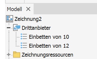

Kann es an unserer IDW-Vorlage liegen?
Lt. Key-User war das keine Absicht, er löscht die evtl. mal raus.....
Aber bei ihm geht es wohl......(gleicher Rechner usw.....)

Jep, das war es wohl.
