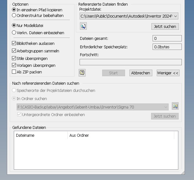

hallo zusammen,
habe probleme mit pack and go Inventor 2020  (diese problem besteht schon seit es p&g gibt)
alle IDW´s fehlen, bzw. es werden keine idw´s gefunden
ich glaube schon dass ich alle notwendigen haken gesetzt habe, richtige ordner ausgewählt und auch beide "jetzt suchen" gedrückt habe
habe den vorgang mehrmals mit unterschiedlichen einstellungen getestet
das fenster das sich öffnet beim start von den referenzierten dateien läuft stundenlang ohne ergebniss (auch über nacht)
dieser vorgang läßt sich auch nicht mehr beenden/abbrechen (nur über taskmanager)
wer hat erfahrung mit dem problem ?
wenn ich die idw´s kopiere und in den speicherort der ipt + iam einfüge kann dann mein kunde die idw´s problemlos öffnen ?
oder muss er sämtliche teile zuerst referenzieren ?
bin über tips dankbar
Gruß Wolfgang

Könnte mir vorstellen, dass in den P&G-Optionen der Punkt bei Nur Modelldatei aktiv ist.

Danke erstmal,
wie hab ich einfluss auf relative oder absolute pfade ?
es ist ein einzelrechner, kein netzwerk
Haken sitzt bei:
- einzelner Pfad
- verkn. Dateien einbeziehen
- in ordner suchen  (Auftragsordner der alle Dateien enthält)
Pack and go läuft nun seit 10 stunden und noch immer nichts gefunden
ich lass das mal weiterhin laufen im Hintergrund
ich glaube der durchsucht den ganzen rechner, das kann´s ja nicht sein...
Gruß Wolfgang

Welche Projektdatei hast du für die Suche aktiv?

es ist die projektdatei ausgewählt in der die daten liegen...
es ist alles richtig angekreuzt und die richtigen ordner usw ausgewählt in dem p&g menü

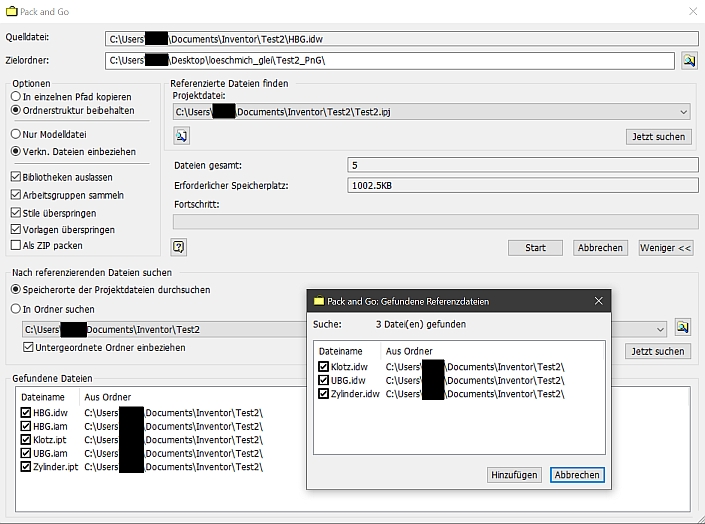

Erstelle doch einfach mal eine neue Projektdatei, eine Baugruppe mit zwei Bauteilen (Klotz und Zylinder) und den Zeichnungsableitungen dazu. Damit dann PnG testen. Es macht doch keinen Sinn stundenlang darauf zu warten bis Inventor Verzeichnisse mit tausenden Dateien durchsucht hat, wenn man erstmal die funktionierenden Einstellungen herausfinden will/muss.
Das Suchen der Zeichnungen in PnG funktioniert, das würde sonst zigtausende User täglich betreffen. Das wäre aufgefallen.

Ich hab meinen Vorschlag selbst mal ausprobiert. Nicht das der gar nicht funktioniert.
HBG=Hauptbaugruppe, UBG=Unterbaugruppe und Klotz und Zylinder. Von jedem eine Zeichnung erstellt und Pack'n Go von der HBG.idw aus gestartet. Alle referenzierenden Zeichnungen werden gefunden. IDW ode Inventor-DWG macht keinen Unterschied. Nur AutoCAD-DWG, da es Export ist, findet er nicht.

Zeig' doch mal ein ähnliches Bild, wie die Auswahl von Ralf oben.

Jetzt bin ich auch drüber gestolpert.
P&G von kleiner Test-Baugruppe gemacht, mit Zielrichtung auf die mit der obersten BG verbundene IDW. Aber diese IDW und alle anderen Zeichnungen fehlen.
Oben in Search now (Jetzt suchen) gedrückt gibt 12 Dateien ohne IDWs.
Anschliessend weiter unten auf Search now gedrückt fand dann noch 7 IDWs dazu.

Das war doch immer schon so?
Der "obere" (eigentlich nahe der Mitte liegende) "Suchen" Knopf sammelt die in der Ausgangsdatei referenzierten Daten.
Der "untere" Knopf sucht in allen, im Suchbereich der IPJ befindlichen, Dateien ob da welche aus der obigen Liste referenziert sind.
Letzteres bedeutet, in jede einzelne Datei reinschauen, und das kann lange dauern.
Oder verstehe ich Deinen Beitrag falsch?
Übrigens scheint es einen kleinen Unterschied im Suchmechanismus zwischen Inventor-Programm, und P&G (separates Tool) zu geben.
mfg - Leo

Kannst du den Unterschied näher beschreiben? Meines Wissens ist es ein und dasselbe externe Programm, das da aufgerufen wird.
Und ja, die beiden Suche-Knöpfe sind Absicht. Wenn man so ein PnG mit Knopf Nummer zwei mal auf eine Verzeichnisstruktur (mit Unterverzeichnissen) losläßt, in dem mehrere zehntausend IDW's liegen, lernt man schmerzvoll warum das eine separate Funktion ist.

...irgendwas mit absolute vs. relative Pfade,
Ja, da gibt es einen Unterschied.
Eine Datei ist nur zusammen mit dem Pfad eindeutig identifiziert; ein vollständige Dateiname umfasst also immer auch den vorangestellten Pfad zum Speicherort. Windows ermöglicht da gewisse Abkürzungen, die Inventor nutzt, P&G aber nimmt absolute Pfade. Die von Windows gebotenen Abkürzungen werden dann "ausgerollt", und so entstehen längere vollständige Dateinamen.
Wenn die länger als 255 Zeichen werden, gibt es ein Problem. Davon betroffene Dateien fehlen dann einfach im P&G, selbst wenn sie gar nicht lange gesucht werden müssen, weil sie durch den Pfadeintrag in der iam bereits genau lokalisiert sind.
Das scheint mir hier im Thread aber nicht das ursächliche Problem zu sein.
