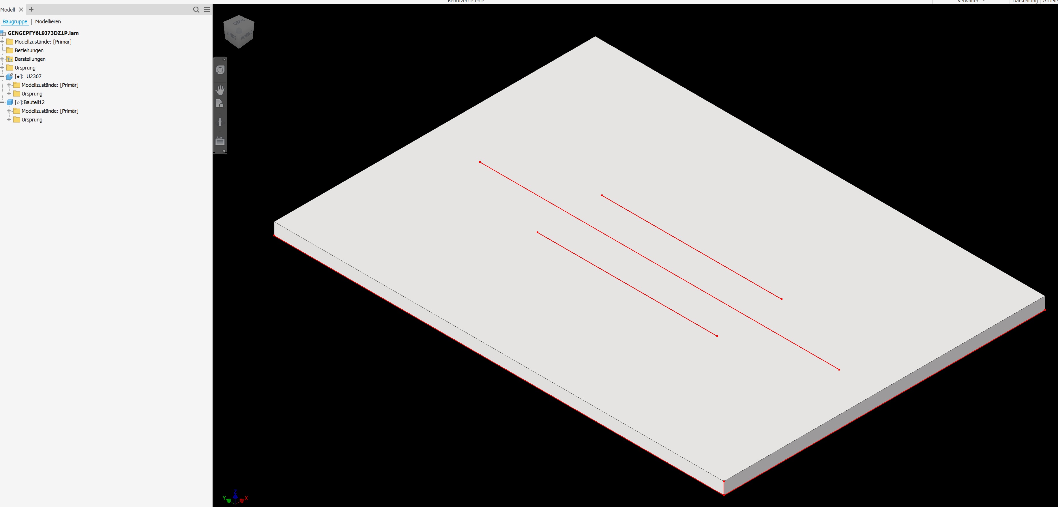

Hallo, ich habe eine step-Datei importiert. Diese wird mit Kurven in den Bauteilen dargestellt. Kann ich diese ausblenden, ohne in alle 80 Bauteile zu gehen und sie dort zu löschen?

unter "Ansicht" , "Objektsichtbarkeit" kannst du generell verschiedene Komponenten aus- und einblenden.

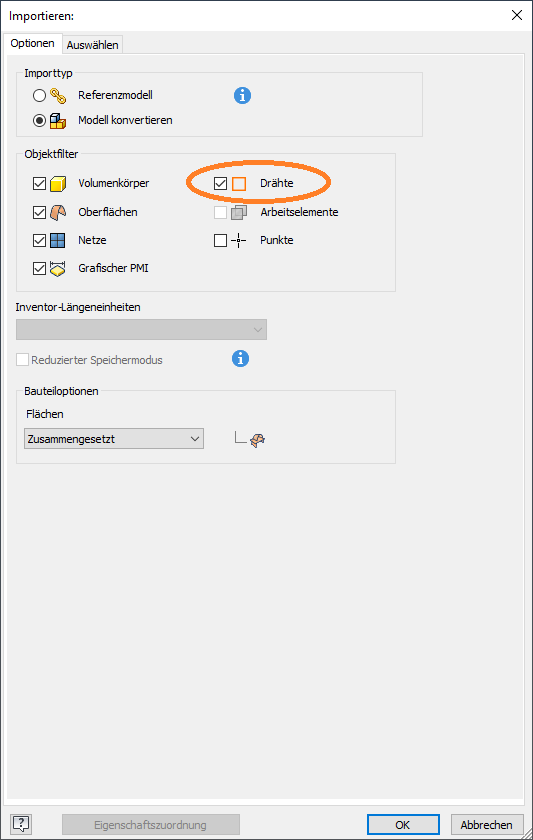

du kannst auch beim STEP-Import im Dialog verschiedene Geometrietypen abwählen.
Wenn du die Kurven gar nicht brauchst kannst du einfach den Haken bei "Drähte" entfernen.
Dann sind alle Drahtgeometrien in allen Bauteilen weg.

Super, vielen Dank Euch beiden!
