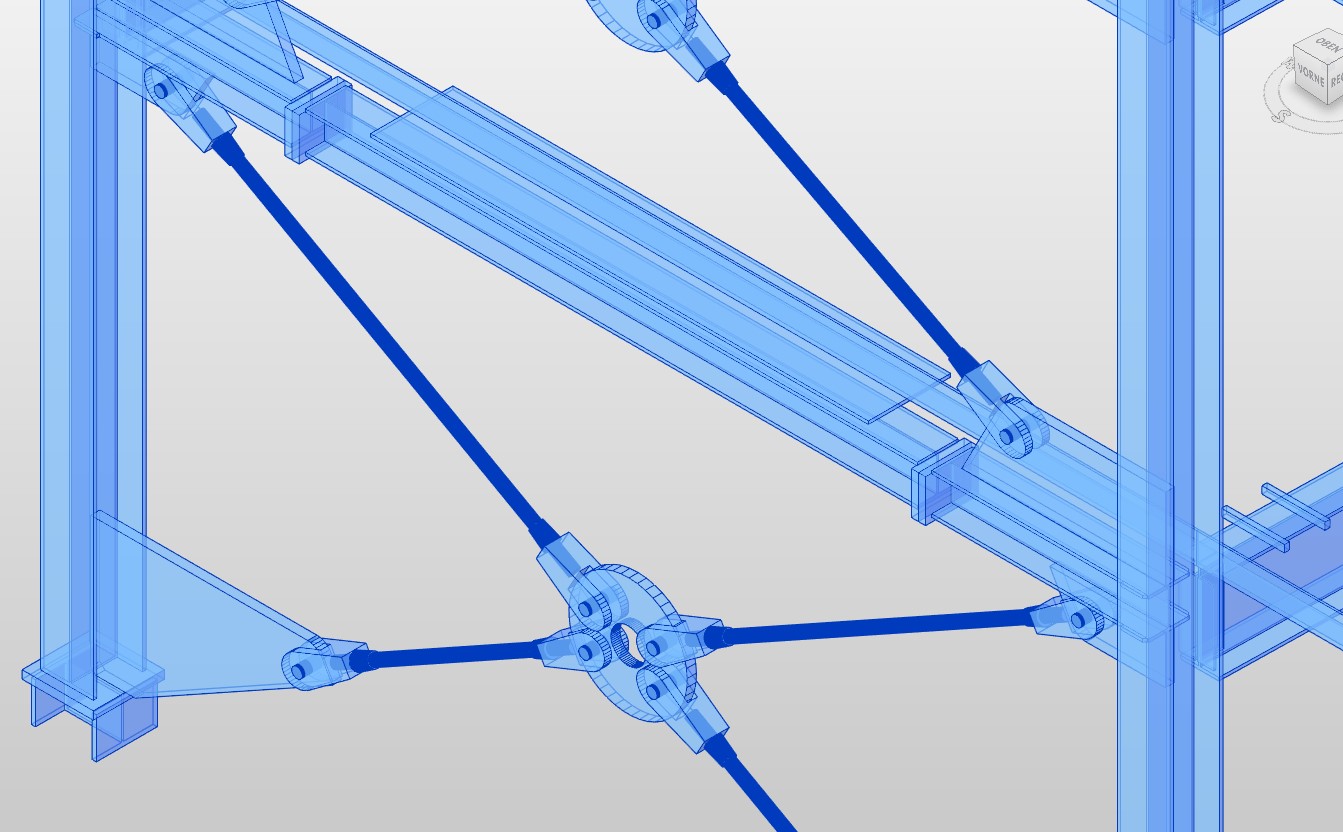

IFC eignet sich einigermassen für geradlinig begrenzte Teile. Zylinder werden zu Vielecken. Siehe Bilder.
