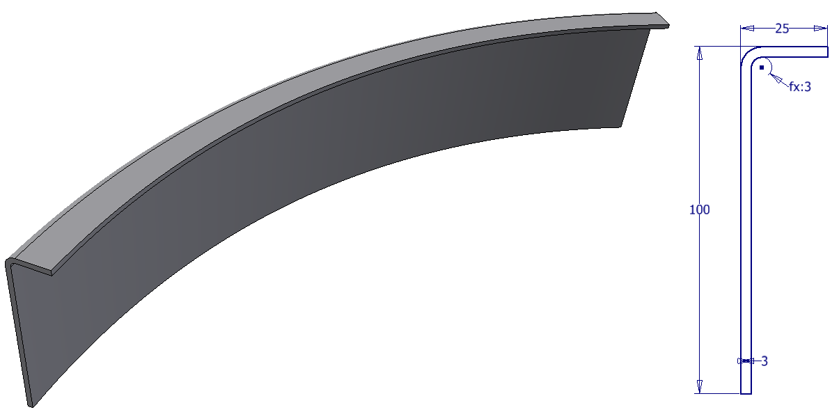

Hallo zusammen. Wie würde ich dieses Teil am besten modellieren, damit ich am Ende eine Abwicklung daraus bekomme? Die Herstellung wäre beim flachen Blech die Lasche zu biegen und dann das ganze zu runden. Müsste ich dies mit einem abgeleiteten BT machen? Erstes Teil ist das Blech mit der Lasche, die abgeleitete dann mit dem Befehl "Biegungsteil"? Oder gibt es einfachere Ansätze? Danke!

Dafür gibts die Konturrolle.
Für die Abwicklungsberechnung muß man etwas Hirnschmalz einsetzen.

Danke nightsta1k3r, werde da mal probieren. Mit der relativ neuen "Entfalten" Funktion kommt da auch schon etwas nicht ganz unbrauchbares raus, braucht aber weiterhin noch ein bisschen Arbeit
