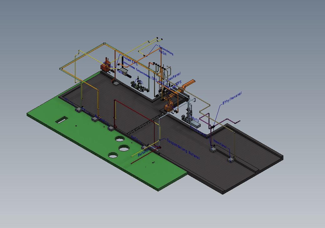

Hallo CAD Gemeinde,
folgendes Problem habe ich!
Ich habe im IV 2021 einen Viertelschnitt gemacht und in der Ansichtssteuerung gespeichert. Soweit so gut! Jetzt möchte ich den Schnitt auf der Zeichnung sehen (siehe Bilder)! Der wird mir aber nicht dargestellt! Geht das so nicht? Oder habe ich eine Einstellung nicht gesetzt.
Gruß Enric

das ging noch nie, der grafische Schnitt im 3D ist nur Schall und Rauch.
Ein Schnitt wird in einer Zeichnungsansicht definiert.
Und bevor schon wieder die Diskussion los geht: es ist so und es ist gut!
