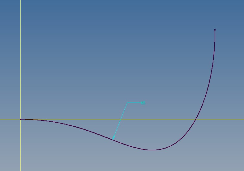

mir wird die Ehre zu Teil dass ich mich neuerdings mit Inventor beschäftigen darf.
Ich komme aus der SolidWorks Welt und sehe die Befehle vielleicht auch auf anhieb nicht.
Wie kann ich in Inventor die Länge eines Skitzzenpfads bestimmen? In SolidWorks kann man den Skizzenpfad selektieren und die Länge des Pfads bestimmen. Nicht messen sondern eine Werteingabe.
Ist bei Parametrisierten E-Kettenmodellen und Keilriemenlängen sehr hilfreich und auch eine grundsätzliche Funktion die ich bis jetzt in jedem CAD System gefunden habe. sollte hier also auch kein Thema sein. :-)
Daher meine Frage, wo hat sich die Funktion versteckt? :-)
Danke,
gruß Pete

Deine Zuversicht ist sehr freundlich, aber ich fürchte, Inventor hat diese Funktion so (noch) nicht (wobei ich IV 2023 noch nicht so genau kenne).
Was aber schon lange geht, ist die Bemaßung der Bogenlänge, zu wählen über Rechtsmauskick VOR dem Absetzen des Maßes. Die Bogenlängen der beiden Umschlingungen dann als getriebene Maße in einer kleinen Formel in dem Maß für die Länge der geraden Stücke tut dann das Gewünschte.

Ich weiß jetzt nicht, ob das genau das ist was Du willst.
In einer 3D-Skizze kann ich die Länge eines Pfades (z.B. Sweeping-Pfad) messen.
Skizze sichtbar schalten - Messen starten - Mauszeiger über die Linie (nicht klicken) - warten bis sich das Menü öffnet - Kurvenkontur auswählen
In einer 2D-Skizze geht das nicht.
In dem Fall eine 3D-Skizze erstellen und die Geometrie der 2D-Skizze einschließen. Die Linien dürfen keine Konstruktionslinien sein.
Edith sagt: Ich glaube, jetzt habe ich den Hinweis auf Werteingabe verstanden. Du möchtest die Länge als Parameter. Dann hilft Dir das nicht weiter. Sorry.

Spline-FixeLange.mp4
Ich habe mal mit einem "ebenen" 3D-Interpolations-Spline rumgespielt.
Anfangs- und Endpunkt fixiert, mit einem dritten Punkt auf dem Spline.
Dann kann man die Gesamtlänge definieren, in gewissen Grenzen editieren, und die Form verändern.

Hier noch ohne Zwischenpunkt, aber mit horizontalem Anfang und vertikalem Ende.
