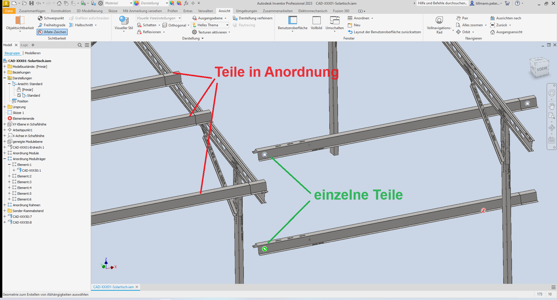

Hallo zusammen!
Ich habe ein Anzeigeproblem sozusagen.
Ich habe es endlich geschafft, mir ein Blechprofil zu bauen, was zwei zueinander passende IComposites hat - eines an jedem Ende.
Auf diese Weise kann ich kann ich in Baugruppen dieses Profil mit sich selbst oder Varianten (Lochbilder..) verbauen.
Vorweg: Es geht mir hierbei nicht um ein simples verlängern!
Problem: Mache ich eine Anordnung des Teiles, werden die Imates der Teile innerhalb der Anordnung nicht mehr angezeigt. Damit habe ich keine Chance, weitere Teile dort "händisch" (ALT + Drag'nDrop) daran anzudocken. Per "Komponente Einfügen" funktionierts aber.
Einzelne Teile zeigen ganz normal Ihre Imates an, wenn ich ein Teil am Imate mit ALT+LMB greife. Ich habe keine Möglichkeit gefunden die Sichtbarkeit zu steuern. Der Imate-Sichtbarkeits-Knopf im Ribbon tut auch irgendwie garnix..
Ideen?
