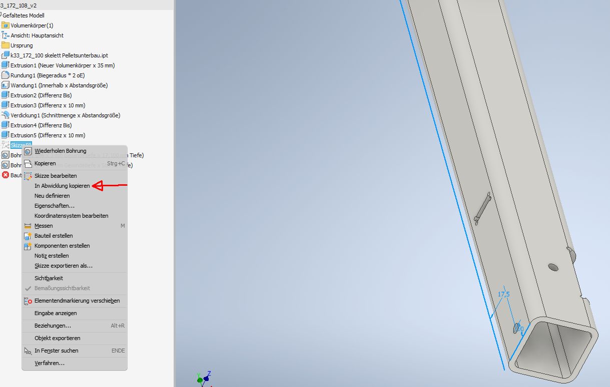

Ich will "ganz einfach" eine Skizze der ipt in die entsprechende Abwicklung kopieren. Das muss eigentlich mal einfach gegangen sein: https://inventorfaq.blogspot.com/2010/10/inventor-2011-blech-skizze-aus-dem.html
Weiß jemand wie das mit IV 2020 geht? Und im Endeffekt will ich einen Skizzenblock in der Abwicklung haben (ich habs mit Skizzen mit und ohne Block versucht), wäre das nochmal was anderes? Und das ganze ist in einer AK - könnte das noch ein Problem darstellen die Skizze in die Abwicklung zu bugsieren?

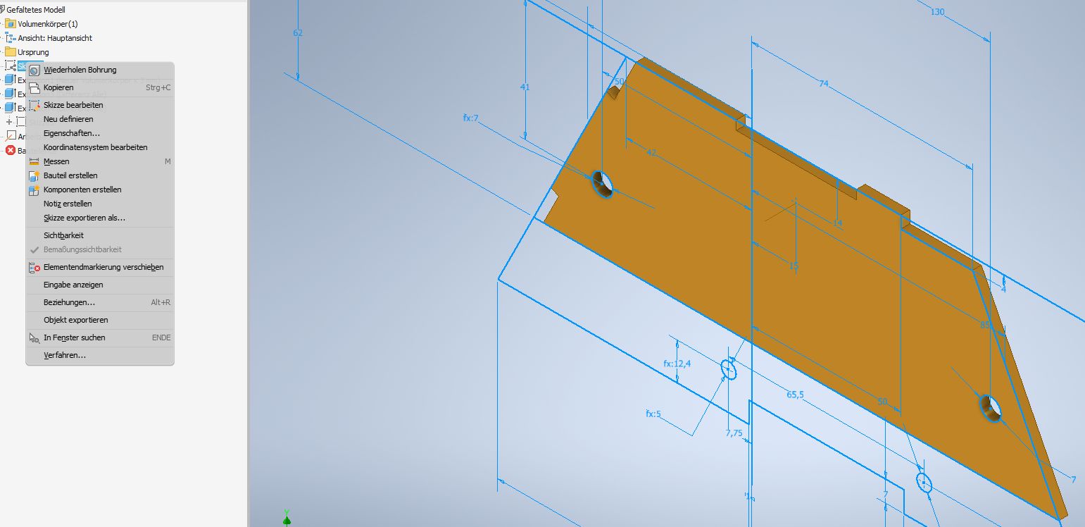

Edit (falls es klappt): Noch zwei Bilder, einmal gibt es die Möglichkeit in die Abwicklung zu kopieren und einmal nicht.
Danke - für jede Idee!

Wurde die nicht kopierbare Skizze auf einer der Ursprungsebenen erstellt? Dann steht die Option "In Abwicklung kopieren" nicht zur Verfügung. Skizzen die über eine abgeleitete Komponente in das aktuelle Bauteil übertragen wurden, können ebenfalls nicht in die Abwicklung kopiert werden.

Danke rkauskh - das ist schonmal gut zu wissen.
Bei dem Bild (wo es nicht funktioniert) ist es schon eine Skizze auf Ursprungsebene. Nur ist das nicht das Problemobjekt. Da kann man sich also wundern, aber da brauch ich keine Lösung zu suchen. - Außer jemandem fällt noch was spontan zu ein.
Und beim Problemobjekt muss es eine AK sein... Da hab ich gas ganze jetzt doch geprägt. Entspricht zwar nicht ganz dem, was ich will, aber is so.

Man könnte die per AK in das Blechbauteil abgeleitete Skizze in eine, auf einer planparallelen Fläche im Blechteil erzeugten Skizze projezieren. Diese Projektion sollte sich wieder in die Abwicklung kopieren lassen. Über die Änderungsstabilität dieser Konstellation kann ich nichts sagen.
