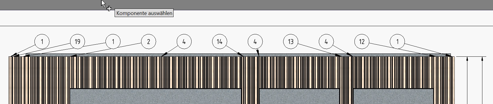

Mahlzeit!
Ich will automatische Positionsnummern vergeben. Das klappt auch ganz gut, allerdings stört es mich ein bisschen, dass diese immer mit dem gleichen (Versatz-?)Abstand positioniert werden. Kann man das irgendwie ohne großen Aufwand beeinflussen? Mir schwebt da etwas vor, bei dem von der horizontalen Mitte des Objektes aus der Pfeil vertikal nach oben geht....

Moin
Nein, im Standard geht das nicht. Es würde bei zwei eng nebeneinander liegenden Nummern auch zu Überlagerungen führen. Aber man kann nachträglich was machen. Mit Fensterauswahl alle Positionsnummern die eine vertikale Linie bekommen sollen auswählen. Es macht nichts, wenn in der Auswahl andere Elemente enthalten sind. Nur Positionsnummern die nicht bearbeitet werden sollen, dürfen nicht mit ausgewählt sein. Anschließend die iLogic Regel starten. Für Positionsnummern mit horizontaler Linie anschließend ebenso verfahren.
Logischerweise kann bei mehreren Führungslinien nur eine ausgerichtet werden. Existieren zusätzliche Scheitelpunkte, bleiben die an ihrer ursprünglichen Position. Die Positionsnummer wird vertikal bzw. horizontal zur Pfeilspitze ausgerichtet.
