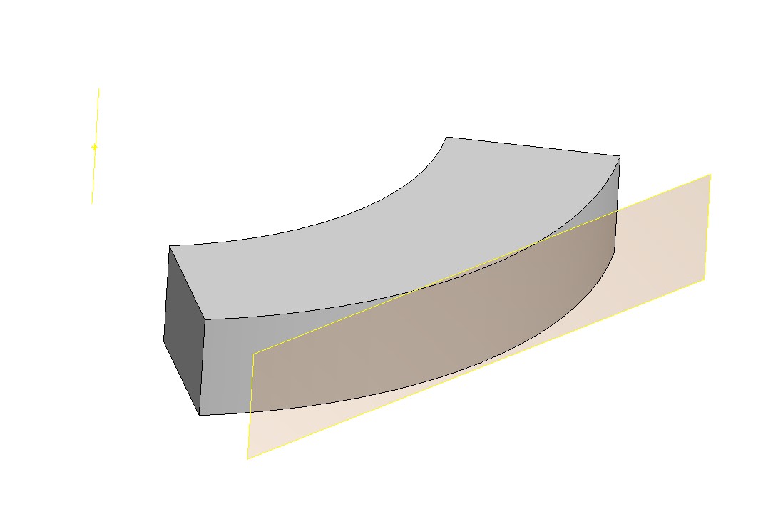

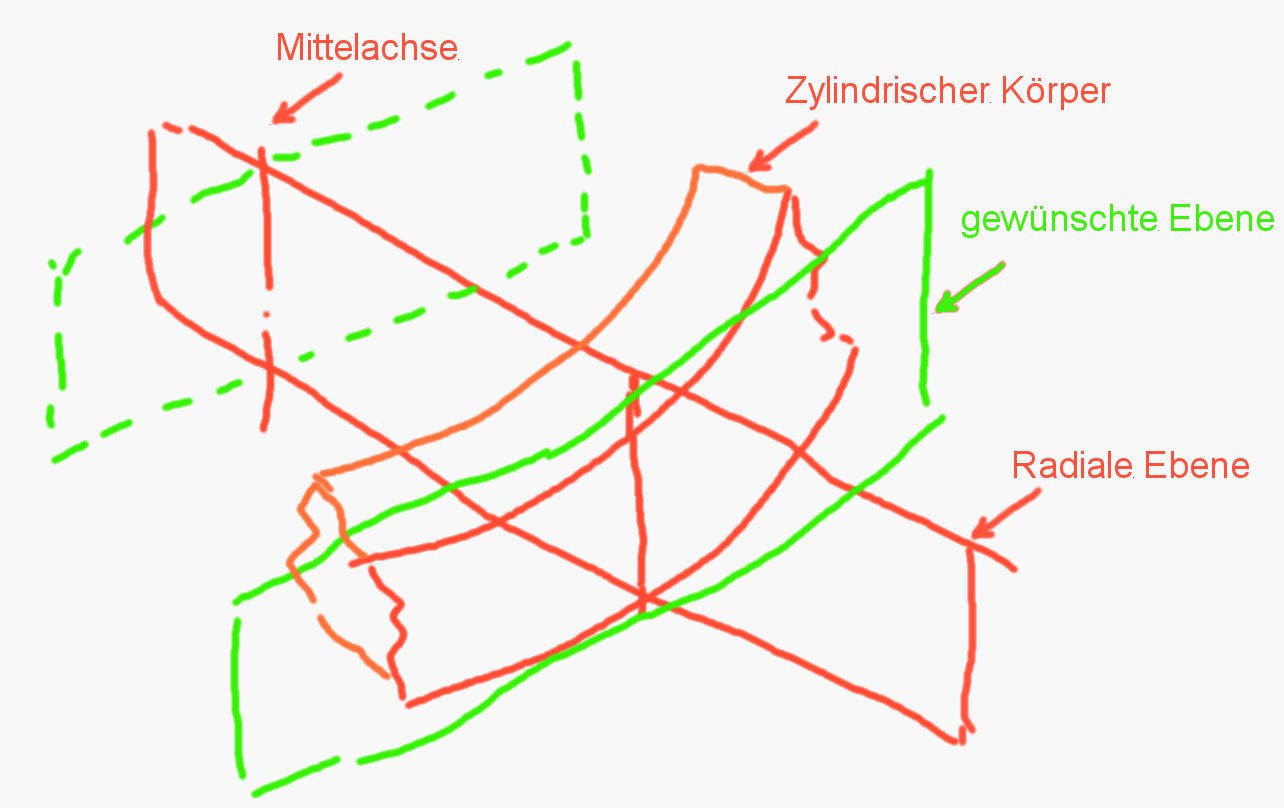

ich habe in der Suche und auf Google nichts zu meinem Problem gefunden.
Ich möchte auf einer Zylinderfläche eine tangentiale Ebene erstellen, die Lotrecht zu einer Ebene durch den Mittelpunkt liegt.
Leider bekomme ich das nicht hin. Alle meine Versuche enden immer mit einer neuen Ebene, die irgendwie parallel zu meiner "Radialebene" liegt.
Die Ebenenfunktion (pull down Menü) bietet leider nur die Möglichkeit  tangential zu Fläche durch Punkt, durch Kante und Parallel zu Ebene.
Muß ich nun wirklich erst eine Ebene durch den Mittelpunkt und lotrecht zu meiner Radialebene erstellen um dazu eine Tangential- Parallele- Ebene
erzeugen zu können oder geht das auch direkt als tangential zu Ebene- lotrecht zu Ebene- Ebene ?
Ich hoffe ihr versteht was ich meine... Ich habe mal versucht aufzumalen, was ich suche.
Danke schonmal für die Hilfe und Gruß, Andreas

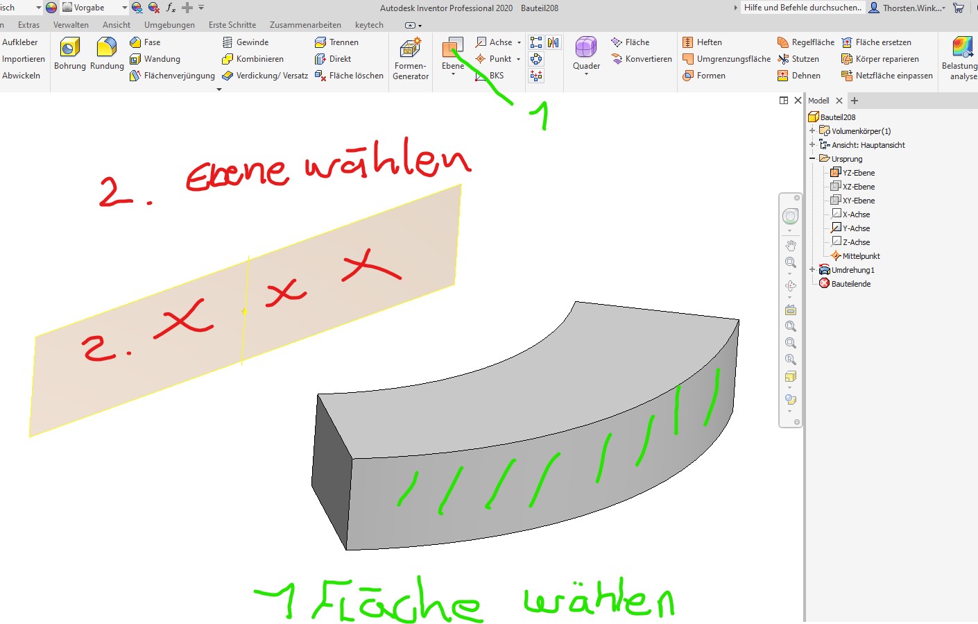

hi schon mal mit Ebene "Fläche zu Ebene" probiert ?
wenn's das ist was Du suchst ??

ja, im Prinzip habe ich es letztendlich so gemacht.
Die steuernde Ebene (also die, wo das Winkelmaß angegeben ist) ist bei mir halt radial. Ich habe nun eine weitere Ebene durch den Mittelpunkt
und senkrecht zur meiner Radialebene gelegt (in meiner Skizze gestrichelt grün dargestellt) und dann von dieser zusätzlichen Ebene die tangentiale
Ebene erzeugt.
Man könnte natürlich nur die gestrichelte grüne Ebene erstellen, dann müsste man aber die Winkelbemaßung +90° angeben, was ich nicht möchte.
