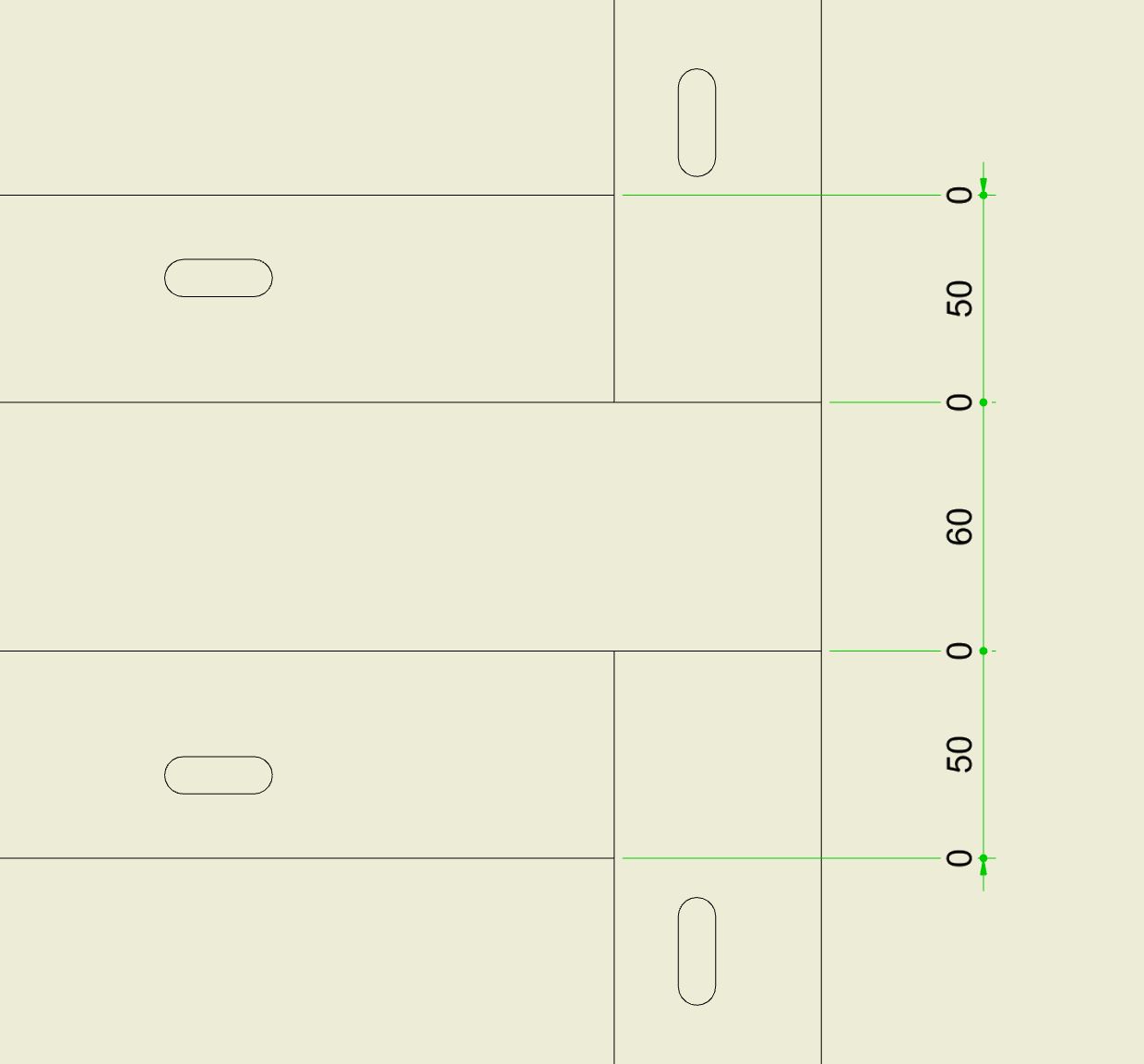

Hallo liebes Forum,
wer kann mir helfen? Wenn wir einen Kettensatz erstellen, dann sind da immer Nullen dazwischen. Ich hab schon alles ausprobiert. Weiß vielleicht einer wo der Fehler ist?
Gruß Kathrin

das kann passieren, wenn der Maßfang mehrere Objekte erwichst, die minimal  voneiander entfernt sind.  Ich meine wenn Du die Bemaßungsgenauigkeit zum Beispiel auf 4 Nachkommastellen einstellst, wird das nicht mehr mit Null angezeigt.
Wenn die Nullen Weg sollen: RMK darauf und löschen.
Gruss Andreas

Da hast Du wahrscheinlich zum Bemaßen immer die waagerechten Linien ausgewählt.
Inventor betrachtet nämlich hier beim Bemaßen nur Punkte, und jede Linie hat zwei Endpunkte, und wenn die Linie waagerecht ist, ist das vertikale Maß zwischen deren Endpunkten Null.
