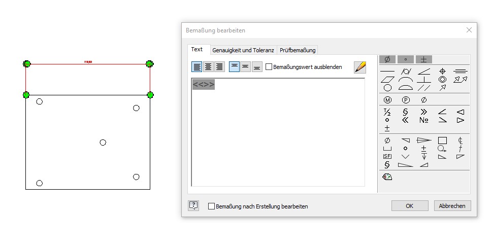

hallo WBF
hab eine Frage aus meinem Kollegenkreis und kann dies nicht beantworten ... gibt es eine (einfache) Möglichkeit in dem Baukasten"Bemaßung bearbeiten"  weitere bzw. eigene Symbole zu hinterlegen ???? ich wollte div. Symbole als Skizzensymbol anlegen aber der Wunsch meiner Kollegas wäre diese bei der Maß-Bearbeitung einsetzen zu können , ich selbst vermute dass das nicht so einfach geht oder hat mein WBF eine Lösung

Selbst anlegen ist nicht möglich (zumindest mir nicht bekannt).

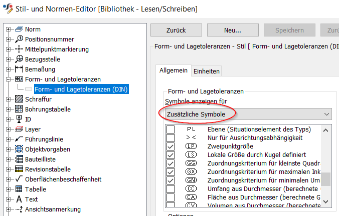

Es gibt aber weitere Symbole die man "einschalten" kann. Evtl. ist schon das richtige dabei (wenn man sich z.B. GG, GX, etc. wünscht). Das ist mE aber recht versteckt:
bei den Stilen unter Form-und Lagetoleranzen
siehe Bild

Danke KraBBy
hab ich so vermutet , das Symbol sollte "ISO" mit einem Rahmen drumrum sein.....ich hab mir dazu noch ein paar Gedanken gemacht und werd meinen Kollegen vorschlagen dass Sie auf den Rahmen verzichten und werde das "ISO" als Suffix in einem extra Bemaßungsstil einsetzen...
habs getestet und würd so halbwegs klappen
