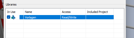

wir haben auf Arbeit ein kleines "mittelschweres" Problem. Ich habe vor ca. einem Jahr ein komplett neues Inhaltscenter aufgebaut (1-2 Normteile sind natürlich aus dem Standardcenter übernommen worden und für unser System angepasst). Ich habe nun seid ca. 3 Tagen meinen PC gewechselt und bin komplett auf ein Notebook umgestiegen. Ich kann seitdem im IH keine Kategorien mehr erstellen (meine Kollegen konnte das vorher ebenso nicht, allerdings war das bis zu dem Zeitpunkt i.o. für mich, zu viele Köche und so) und auch keine Löschen. Genauso kann ich keine Familien mehr löschen. Bearbeiten geht natürlich, reicht aber bei weitem nicht aus. An dem andern PC also dem alten habe ich aber alle Funktionen.
Habt ihr eine Lösung? Ich habe mal versucht einen Anhang mit hochzuladen. Hoffe das hat funktioniert.

Hat sich erledigt. Der Dumme hat vor dem PC gesessen. Die Zusammengeführte Ansicht war schuld. Man muss nur die Bibliothek auswählen.
