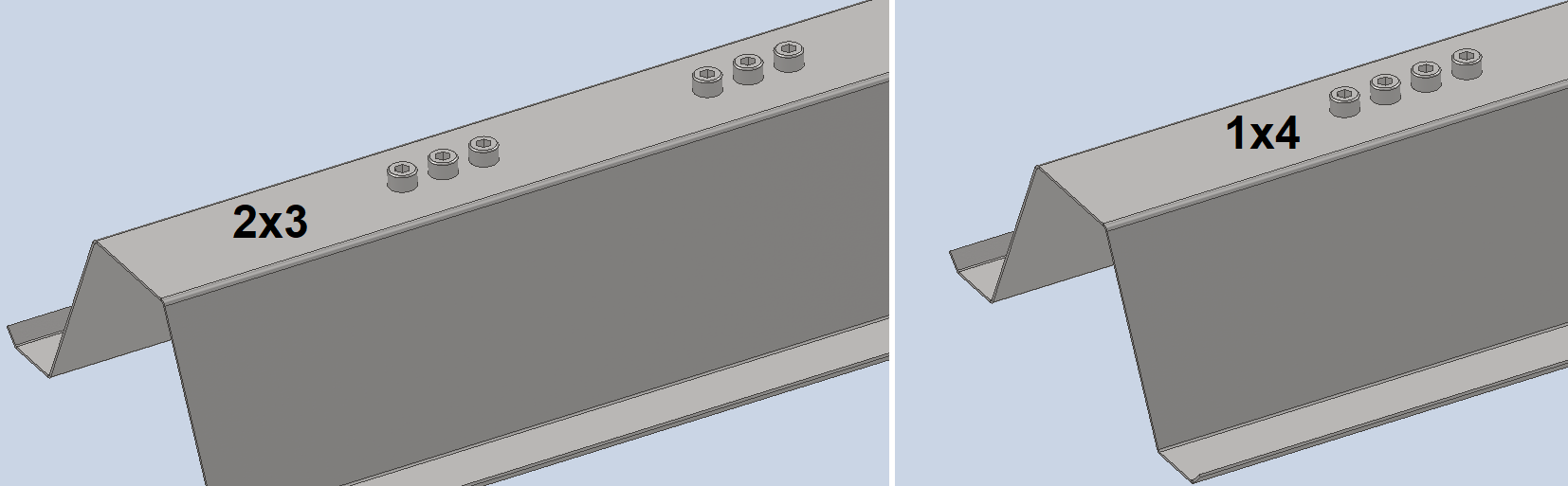

ich arbeite derzeit an einer Baugruppe in der eine Komponentenanordnung, gesteuert von Geometrieanordnung im Teil, vorkommt.
Die Baugruppe und alle beteiligten Bauteile werden per Excel-Datei gesteuert, manuelle Eingriffe in die Teile sollen vermieden werden.
Der ganze Kram wird für jedes neue Projekt vom "Master" abkopiert und über die mitkopierte Excel konfiguriert. Ob das aber nun über Excel oder Parametertabelle konfiguriert wird, ist egal, es ändert am Problem nichts.
Nun ist es so, dass die zugrunde liegende Geometrieanordnung im Teil, eine Reihe von Löchern, 2-dimensional ist, wobei für beide Dimensionen die gleiche Richtung angegeben ist. Grund: Man möchte mehrere Gruppen von Löchern haben, also z.B. 4 x 2 Löcher, 3 x 3 Löcher. Manchmal braucht man aber nur EINE Gruppe.
Leider erlauben die Anordnungen (weder innerhalb noch außerhalb der Skizze) keine Stückzahl "1", ich kann über die Parameter nicht einfach die Anordnung zu 4x1h bzw. 1x4 Löcher konfigurieren, ohne dass die DIVA zetert.
Aktueller Workaround: Benötige ich also nur eine Gruppe, also z.B. 1x4 Löcher, wähle ich Anzahl_1 der Anordnung 3 Stück, Anzahl_2 der Anordnung 2 Stück und den Versatz dazwischen = 1 Lochabstand. So werden die mittleren Löcher der Gruppe quasi doppelt gelocht.
Zumindest in meinem Proof of Concept mit Rundlöchern und Schrauben klappt das so und IV fügt auch nur 4 Schrauben (und nicht 6) in der Baugruppe ein.
Nichtsdestotrotz ist das doch irgendwie...schmutzig. Ich fürchte, wenn da mal ein Kollege was pflegen muss, bekommt er die Krise.
Ich würde mir vom IV eine robustere "Anordnung" wünschen, die man nicht durch Anzahl 1 oder gar 0 kaputt konfiguriert.
Geht das nicht eleganter/durchschaubarer?

Hier noch ein Bild zwecks Veranschaulichung.

Ja, die Anordnung hat so ihre Grenzen, allerdings kann ich Dein Problem bei mir nicht nachvollziehen, nicht in IV 2021 und auch nicht in IV 2020.
Anzahl 1 wird ganz problemlos bei beiden Richtungen, auch gleichzeitig akzeptiert und korrekt verarbeitet.
Auch Abstand Null wird ebenso akzeptiert und korrekt verarbeitet.
Anzahl Null geht natürlich nicht, denn das Loch ist ja schon da.
-> Hast Du alle Servicepacks installiert?

Ich habs nochmal neu gebastelt - war etwas vorschnell mit meinen Aussagen gestern.
Mache ich die Anordnung in der Skizze, darf ich beim Erstellen der Anordnung keine 1 eintragen -> Mecker.
Hänge ich stattdessen einen Benutzer-Parameter ein und setze ihn später auf 1, bekomme ich tatsächlich auch nur eine Gruppe -> keine Mecker
Allerdings passiert etwas merkwürdiges: Der Parameter (hier d5), in dem ich meinen Benutzerparameter verwende - verschwindet aus der Parameterliste..
Trage ich 0 ein, passiert nix weiter, jedoch auch keine Fehlermeldung.
Mache ich die Anordnung im Teil (Elementanordnung), darf ich beim erstellen ebenfalls keine 1 eintragen -> Mecker.
Hänge ich den Benutzerparameter ein, komme ich auf 1 runter - ohne Mecker (reicht mir eigentlich so)
Trage ich 0 ein gibts 'ne Fehlermeldung.
Mein Fazit:
Anordnung innerhalb Skizze scheint buggy zu sein. Zumal ich bei einer Vergrößerung der Elementanzahl die neu hinzugekommenen Punkte nachträglich im verarbeitenden Element (z.B. Bohrung) auswählen muss.
Besser: Elementanordnung im Teil mit eingehängtem Benutzerparameter machen. Dann wird die 1 auch akzeptiert.
Sorry, ich war wohl schon halb im Feierabend gestern - hätte sauberer testen sollen.

da bist du auf die harte Tour selbst draufgekommen.
Das ist das Credo der alten Hasen, seit es die Skizzenanordnung gibt.
Gehört zu den  sieben zweitunnötigsten Features  ...
