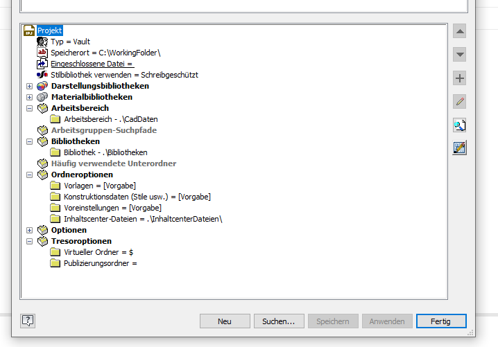

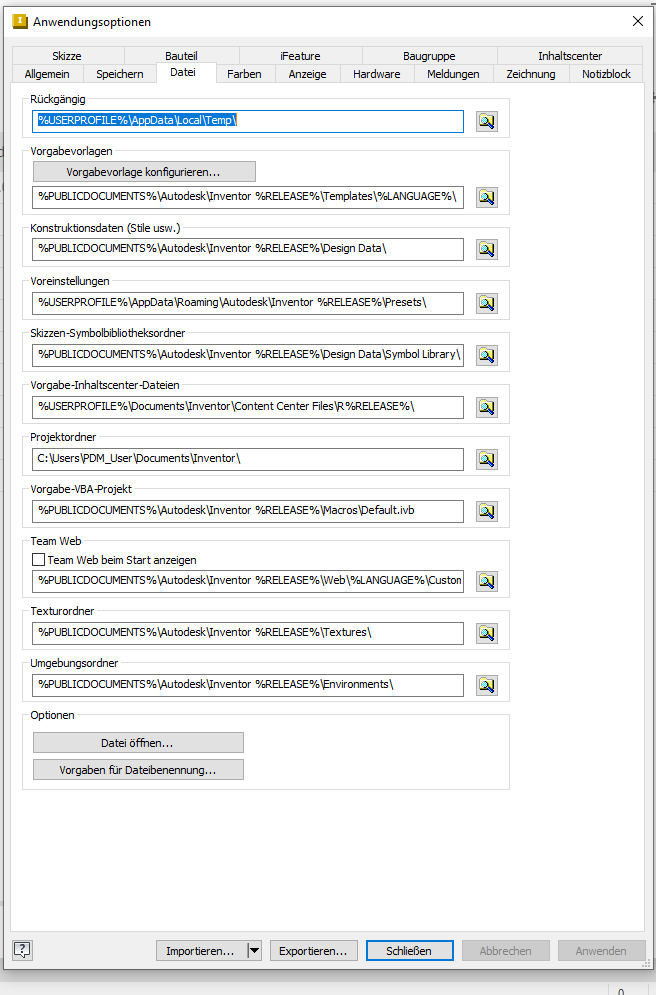

Sehr geehrte Forummitglieder,
leider bin ich am testen einiger Funktionen von Vault und Inventor, doch irgendetwas ist nun passiert, sodass ich keine Dateien mehr von Inventor aus öffnen kann. Es ging eine Zeit lang. Leider finde ich auch keine Lösung im Internet. Wäre froh mir helfen zu können. Also Dateien von Vault zu öffnen geht einwandfrei. Nur von Inventor aus nicht mehr. Habe auch einige wichtige Bilder hinzugefügt.
SIEHE ANHANG !

Sorry, richtig helfen kann ich leider nicht. Etwas mehr Details können nicht schaden: Welche Version von Vault und IV nutzt Du? Handelt es sich um Vault Basic?
Wieso heißt das Bauteil1.ipt? Generell ist es ein guter Tipp und 'Best Practice' eindeutige Dateinamen zu verwenden (also keine doppelt zu verwenden. Auch dann nicht, wenn die Dateien in Verzeichnissen verstreut liegen.) Es gibt auch eine Option in Vault, die das erzwingt
-> Tresoreinstellungen, Reiter Dateien, Haken bei "Eindeutige Dateinamen"
Zur Ersteinrichtung habe ich auf die Schnelle diese Seite aus der Hilfe gefunden. Evtl. bringt es was, die Einstellungen mit Deinen zu vergleichen.
Einrichten von Vault mit Inventor

mal eine Frage wieviele Bauteil1.ipt sind im VAult? denn Inventor scheint hier eine andere Bauteil1 zu erwarten. Eine ordentliche Dateinamenvergabe ist sehr wichtig  herzlich sascha
