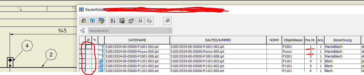

ich habe folgendes Problem:
In der IDW sind die Positionsnummern vergeben (mittels Ansichten aus der IAM).
Aber die Bauteilliste der IDW zeigt eine leere Spalte (die kleinen Pos.-Nr.-Ballons fehlen)
Es ist die Spalte gemeint, anhand derer ich sehen kann ob überhaupt die Positionsnummer
auf der Zeichnung angezogen wurde.
Was kann das sein?
Vielen Dank im Voraus für eure Unterstützung.

Kann es sein, dass du von einer Ähnlichen Zeichnung das Modell ersetzt hast, aber nicht die Stüli? Anders gefragt, bist du sicher, dass die Stüli zu dieser BG gehört?
