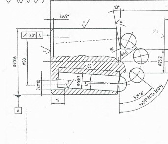

kann mir jemand erklären, wie man die sieben schrägen Bohrungen
in das Drehteil erstellt. Ich bekomme es nicht hin. Danke im Vorraus.
LG Lena

einfache Variante:
1. in der Mittelebene ein Rechteck skizieren und dann als Rotationselement abziehen
2. runde Anordnung davon

Da ich Walters ipt (hier) nicht öffnen kann, hier (noch mal) mein Lösungsversuch.
Im Grunde sollte, IMHO, das ganze Teil, wie es auf dem Zeichnungsausschnitt zu sehen ist, im IV skizziert werden. Dann wären auch die beiden korrespondierenden Bohrungen im Zusammenhang dargestellt.
Modellierung des Vollkörpers dann durch Rotation.
Ebenso durch Rotation, aber hier durch die andere Modellierversion „Abziehen“, die Bohrung DN 16 und 10. Beide dann rotatorisch um die Hauptachse 7x anordnen.
Tadaah.
Eine aussagefähige, nachvollziehbareSkizze.
4 Modellierbefehle.
1 ziemlich komplexes Teil fettich.

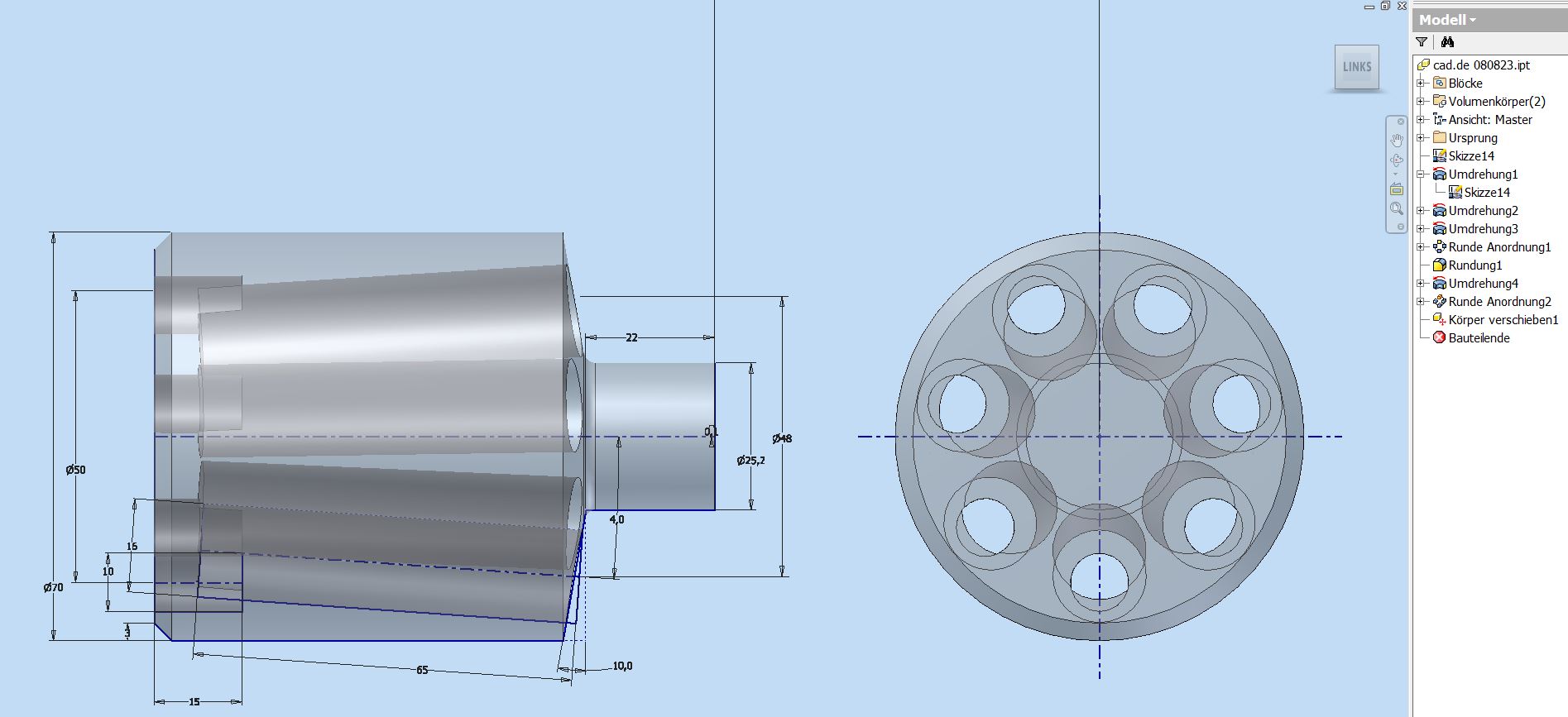

Hier mal meine Lösung.
Zur Verdeutlichung zusätzlich der Körper in der Vorderansicht.
Als 3D-Darstellung im Modell braucht es dafür ein paar Modellierbefehle extra

cadde080823.ipt
...wie gewünscht.

Bohrungstiefe 65 ist meiner Meinung nach nicht wie in der Vorlage.
Und die D10 sollten eine Bohrerspitze haben.
Ich finde die Maßangabe für die Tiefe bei Dir allerdings besser als beim Original.
Walter hat die auch so gemacht.
Aber um sicherzugehen, müssten es dann wohl ein paar Zehntel mehr sein als 65.

Um Genauigkeit bei der Übernahme der Maße, bei der Vorlage des abgeschnittenen Zeichnungsausschnittes, hab ich mich nicht wirklich gekümmert. Hier geht es ja um die „schräge Bohrung“.
Mir war es darüberhinaus wichtiger zu zeigen wie man mit „guten“ Skizzen im IV effektiv ans Ziel kommen kann.
Über den Einsatz der skizzierten Fase und des Radius kann gestritten werden.
Da bei einer Konstruktion aber auch diese Elemente, in der Regel, einer Funktion unterliegen, gehören sie, IMHO, in die Skizze.
