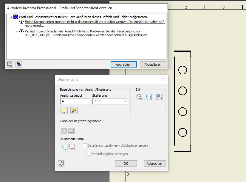

000_011_109.ipt
ich muss eine Baugruppe in der beigefügtes Teil eingebaut ist ändern.
In der zugehörigen IDW ist auf einer Ansicht ein Detail platziert.
Das Detail wirft den beigefügten Fehler.
Die Thematik ist Baugruppenunabhängig: Auch wenn ich eine IDW von der IPT selbst mache und dort versuche, ein Detail zu erstellen erhalte ich die Meldung.
Ich kann mir nicht erklären, wo der Fehler liegt und wäre für Anregungen dankbar.

Original erstellt von 68ermustang:
...eine IDW von der IPT selbst ...
Das ist schon mal genau der richtige Weg, um das Problem einzukreisen.
Wenn Schnitte u. ä. fehlschlagen, liegt das meistens an Modellfehlern, also z. B. kleinen Spalten zwischen den Flächen. Infolge der Darstellung des Modells mit Zahlenwerten begrenzter Genauigkeit sind solche Lücken unvermeidlich und müssen vom System toleriert werden. Die verschiedenen CAD-Systeme arbeiten in dieser Hinsicht aber verschieden genau: Was dem einen als geschlossen gilt, hält das andere für ein Loch und verweigert dann gewisse Operationen.
Wo ist denn das problematische Modell her?
Kannst Du es hier posten?Öh, hast Du ja schon

Roland Schröder
Beiträge: 13853
Registriert: 02.04.2004
IV 2025.3.1
erstellt am: 02. Aug. 2023 16:35    Editieren oder löschen Sie diesen Beitrag!  <-- editieren / zitieren -->   Antwort mit Zitat in Fett Antwort mit kursivem Zitat    Unities abgeben: 1 Unity (wenig hilfreich, aber dennoch)2 Unities3 Unities4 Unities5 Unities6 Unities7 Unities8 Unities9 Unities10 Unities Nur für 68ermustang 10 Unities + Antwort hilfreich
"... aus dem Internet ..." - Dachte ich mir schon.
"...000_011_109.ipt..." - Ja, hab ich inzwischen auch gemerkt
Nützt mir nur nix, denn ich habe maximal IV2021 am Start, und die Datei ist (inzwischen) IV2023.
Da müssen wir entweder warten, dass sich jemand anders das ansieht, oder Du findest eine alte Version mit maximal IV2022 davon, oder Du machst ein stp davon.
Wenn das Problem im stp nicht mehr nachzuvollziehen ist, wäre das auch schon die Lösung.
Wenn das Problem nicht zu finden und/oder zu beheben ist, ist wahrscheinlich die schnellste Lösung, es kurzerhand neu zu modellieren. All zu kompliziert scheint es ja nicht zu sein. Es gibt zwar verschiedene Möglichkeiten, beschädigte Volumenkörper zu reparieren, aber das geht auch nicht von selbst, und ich persönlich habe damit wenig Erfahrung.
Letzteres liegt auch daran, dass ich benötigte Modelle von Fremdkomponenten meistens direkt selber anhand der verfügbaren Zeichnungen mache. Das geht oft schneller als lange zu suchen, spart viel Ärger (s. o.) und das Modell wird nicht detaillierter als nötig.

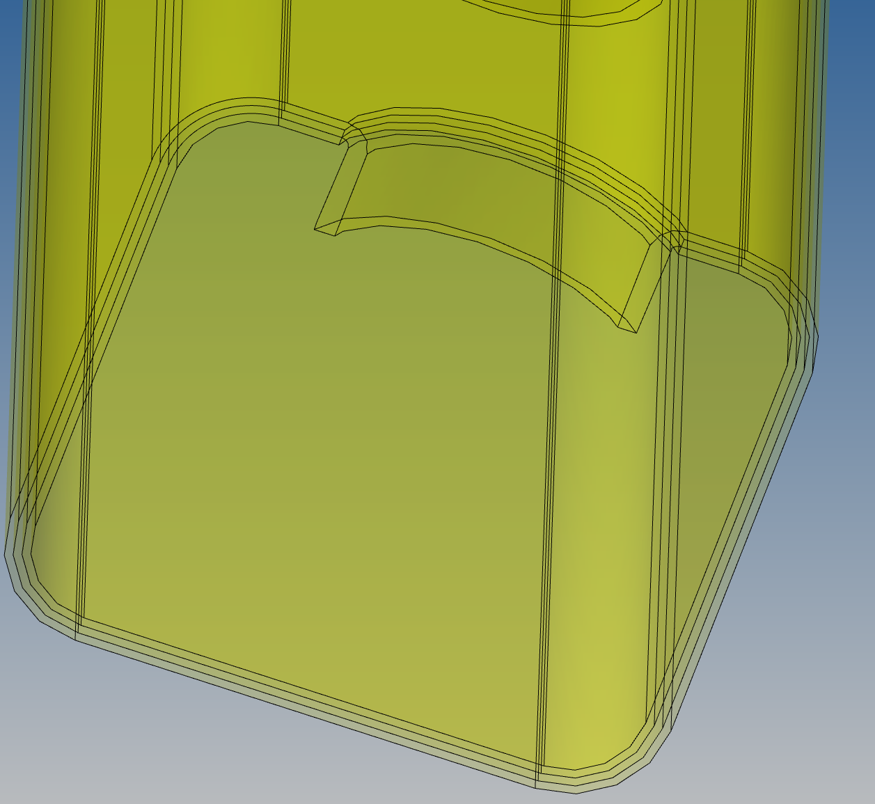

das Modell ist lustig.
Das sieht man wenn man die Browser-Nodes aufklappt und sowohl einen Volumenkörper als auch einen zugehörigen Flächenkörper sieht.
Kopiert man den Körper in die Konstruktionsumgebung und sieht ihn sich etwas näher an kommt man auf des Rätsels Lösung.
Es handelt sich um ein Modell mit mehreren Schichten, siehe Bild.
Ein Wunder dasss inventor daraus überhaupt ein Solid berechnet von dem sich sogar Basisansichten erstellen lassen.
In dieser Form kannst du das Modell aber vergessen.
Eventuell kann man mit viel Fleißarbeit in der Konstruktionsumgebung die Flächen soweit ausklauben um nur noch eine Schale zu haben.
Das Modell wird danach aber bestiummt etwas komisch aussehen.
Also besser den schon gemachten Voschlag mit Neumodellierung umsetzen oder eine bessere Quelle suchen.
