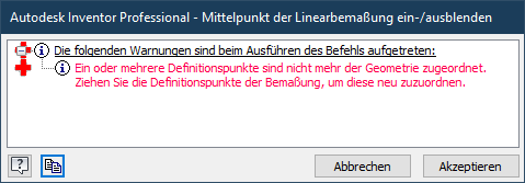

weiß jemand ob und wie man folgende Benachrichtigungen komplett ausschalten kann?
Beim Verschieben von Bemaßungshilfslinien:
"Die folgenden Warnungen sind beim Ausführen des Befehls aufgetreten:
Ein oder mehrere Definitionspunkte sind nicht mehr der Geometrie zugeordnet.  Ziehen Sie die Definitionspunkte der Bemaßung, um diese neu zuzuordnen."

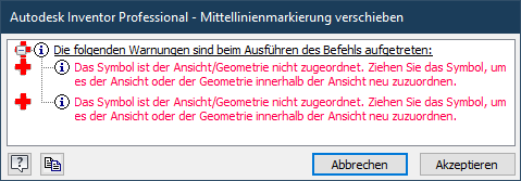

Beim Verschieben von Mittellinien:
Das Symbol ist der Ansicht/Geometrie nicht zugeordnet. Ziehen Sie das Symbol, um es der Ansicht oder der Geometrie innerhalb der Ansicht neu zuzuordnen.
Das Symbol ist der Ansicht/Geometrie nicht zugeordnet. Ziehen Sie das Symbol, um es der Ansicht oder der Geometrie innerhalb der Ansicht neu zuzuordnen."

Optionen - Meldungen - ganz unten

Hallo nightsta1k3r uns Danke für deine Antwort.
Da habe ich "Öffnen der Datei erzwingen?"
Könntest du hier reinschreiben welche Meldungstexte das genau sin?

gaaaanz unten
Da steht unter der Gruppe Design Doctor:
"Keine Meldungen für bereits vorhandene Probleme anzeigen"  mit eine Checkbox zum Anhaken ...
außer du hast eine antike Version, aber das wissen wir nicht

Ich habe Inventor 2019.
"Keine Meldungen für bereits vorhandene Probleme Anzeigen" ist bei mir angehakt! Trotzdem, wenn ich z.B. eine Bemaßungshilfslinie von einer kante wegziehe und diese im Freien platziere kommt eine Meldung.
Eine Idee wie ich es komplett abstellen kann?

Nein,
die Meldungen (Bilder, erster Beitrag) kommen immer wieder. Auch wen der Hacken gesetzt ist!
