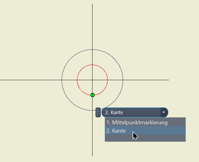

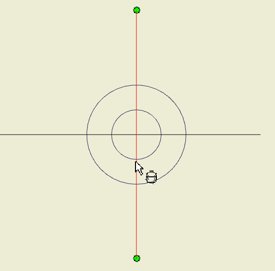

ich habe zwei koaxiale Kreise in der Zeichnung und ich möchte eine Bemaßung vom Quadranten des inneren Kreises bis zur Außenkante setzen. Es werden aber leider keine Quadranten angezeigt, wenn eine Mittelpunktmarkierung im Kreis bereits vorhanden ist. Wie kann man die Quadranten trotzdem anzeigen lassen, ohne Entfernung der Mittelpunktmarkierung mit anderer Bemaßung vom Kreis?

Hallo KraBBy,
erst mal vielen Dank für deine Tipps.
Allerdings das Verkleinern des Kreuzes funktioniert bei mir nicht, weil es sich nicht so weit verkleinern lässt, um Quadranten anwählen zu können.
Ich habe aber eine andere Möglichkeit entdeckt:
1. Bemaßung von der Multifunktionsleiste auswählen,
2. Mauszeiger an der Stelle positionieren, wo der gewünschte Quadrant angezeigt werden soll (siehe Bild 1),
3. Dann abwarten bis ein kleines Pop-up-Menü erscheint (siehe Bild 2),
4. Jetzt die Kante (Quadrant) wählen,
5. Danach ein anderes Element, zu dem die Bemaßung gesetzt werden soll, anklicken.
Fertig!

Was ich noch häufig mache, ist auf die Mittellinie zu vermassen und dann ziehe ich den Endpunkt des Masses an den Quadrant. Aber das Warten auf das Pop-up geht natürlich auch und du musst nicht wie bei meiner Lösung den Bemassungsbefehl verlassen.
