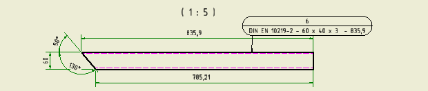

Schönen Guten Tag,
ich benutze Autodesk Inventor Professional 2023.
Da der Gestellgenerator für mich im normalen Arbeitsalltag am angenehmsten funktioniert, benutzte ich diesen auch relativ oft.

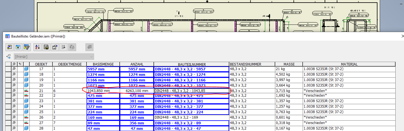

Sind die Längen der Profile, die ich erzeuge, sutzte, o.ä. Ganzzahlig, funktioniert das alles super. Habe ich allerdings durch z.b. Stutzen ein Profil erzeugt, was "theoretisch" eine Kommazahl wäre, sieht das in der Stückliste äußerst unangenehm aus. Moment muss ich diesen Wert in der Stückliste der IDW händisch bearbeiten. Es muss doch auch einen Weg geben, Inventor beim erstellen des Profils zu sagen, das er auf ganze Werte aufrunden soll.. Allerdings kann ich dazu nichts finden.

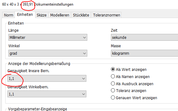

Da musst du dein Bauteil öffnen und in den Dokumenteneinstellungen unter Einheiten die Genauigkeit bei der linearen Bemaßung entsprechend einstellen. Das wirkt sich auf jeden Fall auf die Masse und Volumen aus.
Müßte sich dann auch auf deine gewünschte Länge auswirken.

Die Genauigkeit der Linearen Bemaßung in den Dokumenteneinstellungen ist bei mir schon Standardmäßig auf "1,1" gestellt, also auf eine Nachkommestelle.
Auch beim manuellen Ändern dieser, bleiben die Nachkommastellen erhalte.
Anbei noch einmal ein Bild aus einer Zeichnung. Wie man sieht, sieht das in den Positionsnummer ebenfalls absolut nicht toll aus.
Es gibt ja die Möglichkeit in den IPropertie Einstellungen ebenfalls alles händisch anzupassen, allerdings ändern sich diese ja logischerweise nicht mit, falls das Bauteil im Konstruktionsprozess noch einmal Längenmäßig ändert

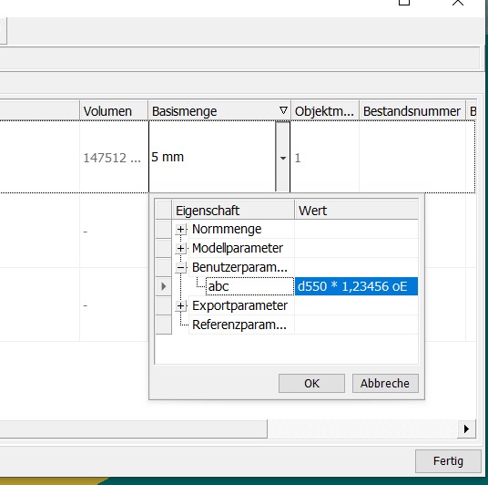

Schau mal in der Parameterliste des Bauteils nach deinem gewünschten Wert und weise den Parameter einem neuen, benutzerdefinierten Parameter zu.
Den kannst du dann deiner Basismenge in der Stückliste zuweisen.
Auf den benutzerdefinierten Parameter hat dann die Dokumenteneinstellung die gewünschte Auswirkung.
Erstaunlicherweise wirkt die Doku-einstellung auf Modellparameter hier nicht.
