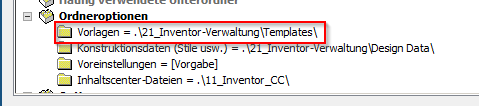

Den Speicherort der Vorlagedateien habe ich in der Projektdatei festgelegt (siehe Screenshot).

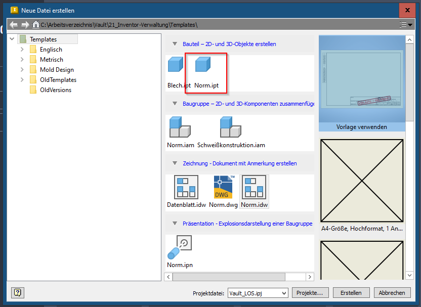

Beim Erstellen einer neuen IPT gibt es zwei Möglichkeiten, das zu tun (siehe Screenshots).
Bei Möglichkeit 2 funktioniert alles einwandfrei. Bei Weg 1 scheint der Inventor auf irgendwelche anderen Vorlagen zuzugreifen. Denn erstelle ich darüber eine ipt, ist "cm" als Längeneinheit eingestellt. Beim Erstellen einer idw befinden sich keinerlei Arbeitsblattformate, Schriftfelder und Skizzensymbole in der Datei.

Die Vorlagen heißen wohl seit IV2022 Standard.idw
https://ww3.cad.de/foren/ubb/Forum50/HTML/039886.shtml#000004
Evtl liegt hier der Hund begraben
Gruß KraBBy

Meine ausführliche Antwort dazu befindet sich hier:
https://ww3.cad.de/foren/ubb/Forum50/HTML/039873.shtml#000001
Dort geht es zwar um die IDW, es gilt aber für alle Vorlagen sämtlicher Dokumentarten. Sie müssen seit 2022 die englischen Bezeichnungen haben.
