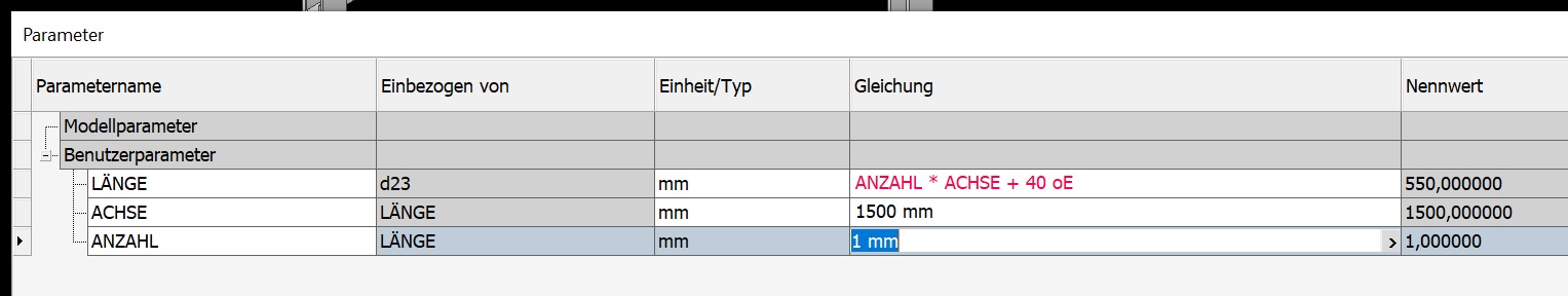

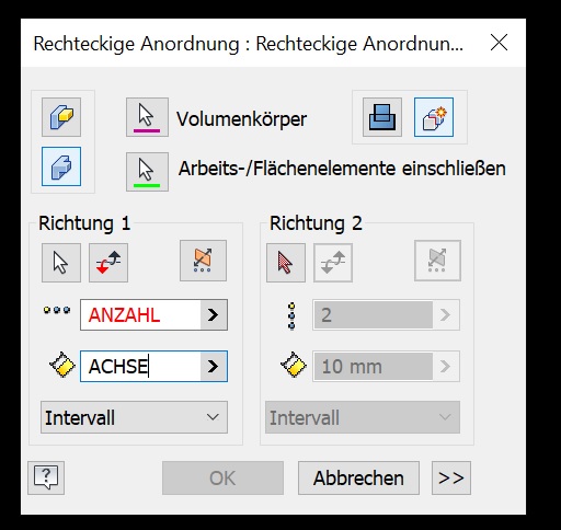

Ich tue mich gerade schwer mit Formeln in Parametern (Bild 2).
Ich habe sie schon mal erfolgreich angewendet (Bild 1).
Für eine neue Konstruktion will ich die ANZAHL (der Achsen) und ACHSE (Länge der Achse) eingeben und die LÄNGE wird errechnet.
Eine Anordnung (Bild 3) erstellt dann Kopien über ANZAHL und ACHSEN, und eine Extrusion nutzt die LÄNGE.
Wo ist mein Fehler?
Ich sehe zwar, dass in meiner Korpus-Konstruktion die Formeln in Benutzerparametern stehen, die sich auf Modellparameter beziehen, aber das kann ich ja jetzt so nicht umsetzen..

Okay, ich hab den Fehler nun doch gefunden.
Einheit/Typ der Anzahl muss natürlich oE sein.....
