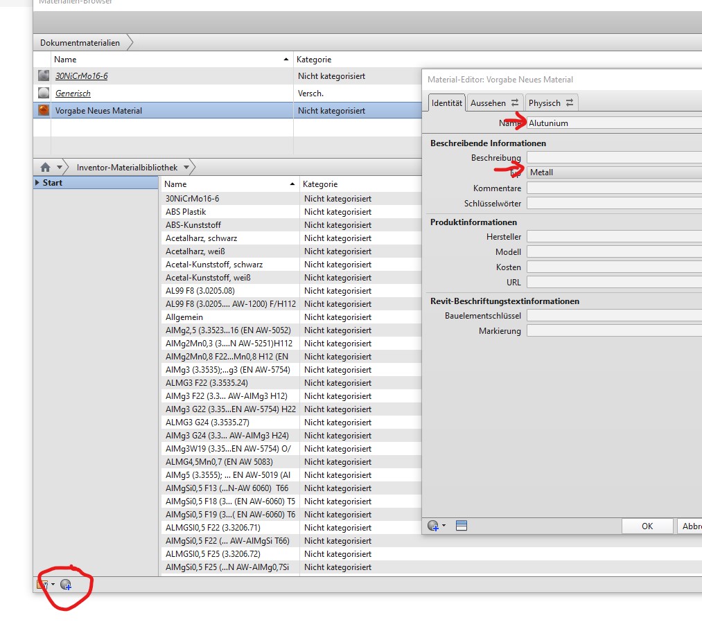

Hallo Leute,
habe einen neuen Werkstoff angelegt(Dupliziert),hat auch alles gut funktioniert. Mir ist aber aufgefallen das bei dem neu angelegten Material unter Kategorie "nicht kategorisiert". Wo kann ich das ändern? oder ist das überhaupt relevant?
Habe noch ein Bild zugefügt aus dem Forum von Jürgen Wagner. Auf dem Bild sieht man auch diesen Eintrag.

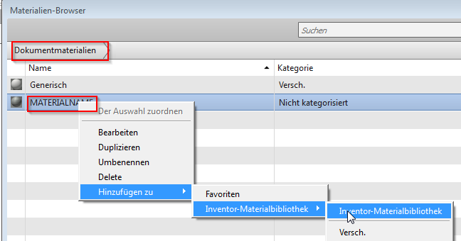

Moin
Scheinbar ist das Feld doch nicht die Kategorie. Sorry, mein Irrtum.
Wenn du mal versuchst:
- rechte Maustaste auf das lokale Material --> "Hinzufügen zu..." --> "Inventor Materialbibliothek" --> "Holz" (oder eine andere Kategorie)
- lokales Material löschen
- Material aus der Bibliothek neu ins Dokument kopieren
Ralf

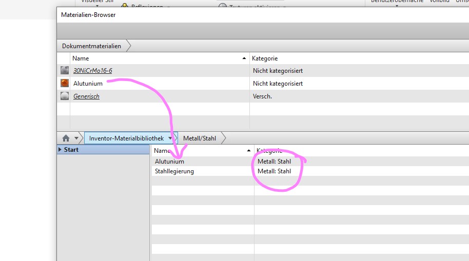

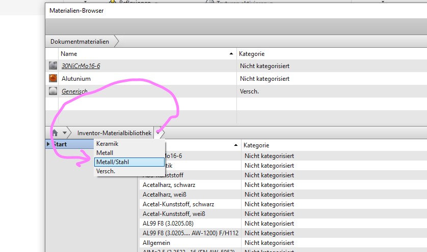

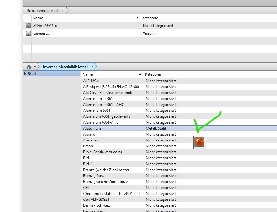

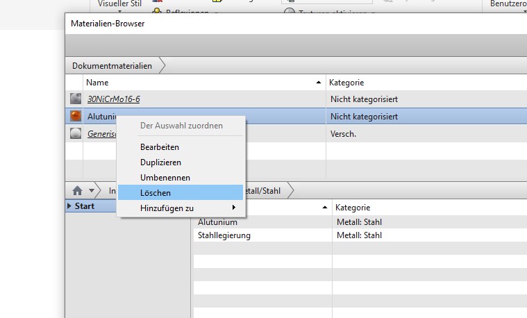

erstellt am: 27. Sep. 2023 14:52    Editieren oder löschen Sie diesen Beitrag!  <-- editieren / zitieren -->   Antwort mit Zitat in Fett Antwort mit kursivem Zitat    Unities abgeben: 1 Unity (wenig hilfreich, aber dennoch)2 Unities3 Unities4 Unities5 Unities6 Unities7 Unities8 Unities9 Unities10 Unities Nur für Leftfield62 10 Unities + Antwort hilfreich
hi
versuchs mal so ... neues Material anlegen... die Materialkarte ausfüllen dann die Unterbibiliothek öffnen (hier Metall:Stahl)
das neuerstellte MAterial in die untere Bib ziehen und dann oben löschen
bei mir ist dan das Material "Alutunium" kategorisieert drin...hat mir Jürgen (R.I.P) vor langer Zeit mal gezeigt
