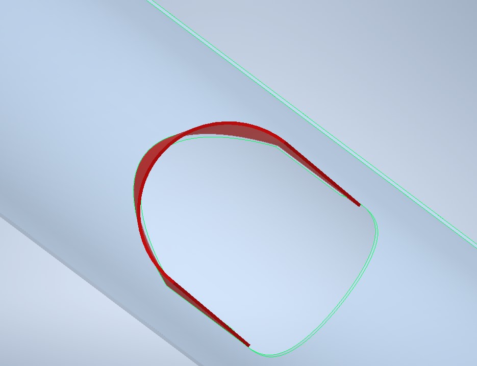

Guten Morgen,
eine frage, kann einer so ein 3D Modell erstellen.
Ein Rohr Ø241x3mm mit 2 Abgängen nach unten und oben nach Zeichnung Rohr Ø166x3mm
So das man es abwickeln kann.
Ich habe es versucht leider sind meine Rohr Kenntnisse mit solchen Konturen sehr schlecht.
In der Step die ich angehängt habe kann ich das Rohr Test 3 nicht ganz abwickeln und bei Test 1 ist der Ausschnitt für Test 3 nicht gut.

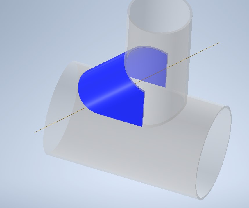

Hallo Tim
So wie du das mit unterschiedlichen Radien oben und unten konstruiert hast, muss das noch gestreckt werden.
Inventor wickelt das erstaunlicherweise noch ab, aber es ist im Anhang zu sehen, das das nicht ganz passt.
Hab das mit 3D-Skizze, Geometrie einschließen, Umgrenzungsfläche und anschließendem Aufdicken eingepasst.
Du kanst dir das Leben aber leichter machen, wenn du das angeschweißte Stück in einem durchgehend gleichen Radius biegst.
Dazu kannst du das als Volumenmodell konstruieren, in der Baugruppe positionieren, von den beiden Rohren abziehen. Dann Flächen löschen und aufdicken. Je nachdem, wie du das kleinere Rohr positionieren möchtest(Einstecken oder Aufsetzen), entsprechend die Kanten modellieren.
Da nicht bekannt ist, mit was du arbeitest, hier nur mit Bildern.

Vielen dank für die Hilfe hat funktioniert
