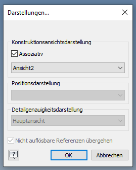

weiß jemand, ob es generell möglich ist, meine zuvor in der IAM erstellten Ansichten/Positionen in der IPN darzustellen?
Konkret: In der IAM habe ich einen Zahnstangentrieb, eingefahren und ausgefahren. In der IPN bekomme ich aber nicht beide Ansichten als Ausgang in der IPN eingestellt. Nur eingefahren oder ausgefahren. Ich muss mich also entscheiden.
In Inventor 2014 ging es problemlos. Ab 2021 komme ich nicht weier - oder ich seh den Wald vor lauten Bäumen nicht.
Unter den Expolsionsansichten gibt es ein Rechtsklick-Menü. "Darstellungen..." Wie im angehängten Screenshot gibt es aber das Problem, dass die Punkte Ansicht/Position ausgegraut sind.
Ich wäre über jede Hilfe dankbar.

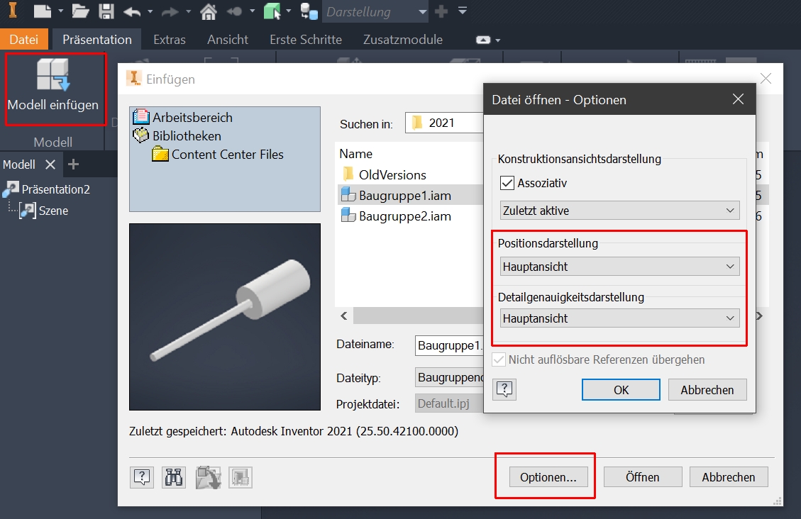

erstellt am: 05. Jul. 2023 15:27    Editieren oder löschen Sie diesen Beitrag!  <-- editieren / zitieren -->   Antwort mit Zitat in Fett Antwort mit kursivem Zitat    Unities abgeben: 1 Unity (wenig hilfreich, aber dennoch)2 Unities3 Unities4 Unities5 Unities6 Unities7 Unities8 Unities9 Unities10 Unities Nur für JIMBEI 10 Unities + Antwort hilfreich
Moin
Wenn ich eine neue Szene erstelle, kann ich im "Einfügen"-Dialog unter "Optionen" die Positionsdarstellung auswählen. Nachträglich hab ich das noch nie versucht. Bin aber auch nur selten in IPNs unterwegs.

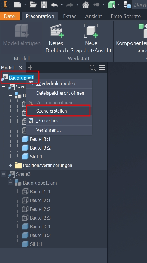

Moin
Einmal in einer neuen leeren IPN über "Modell einfügen" oder in einer bestehenden IPN über "Szene erstellen".

erstellt am: 06. Jul. 2023 13:09    Editieren oder löschen Sie diesen Beitrag!  <-- editieren / zitieren -->   Antwort mit Zitat in Fett Antwort mit kursivem Zitat    Unities abgeben: 1 Unity (wenig hilfreich, aber dennoch)2 Unities3 Unities4 Unities5 Unities6 Unities7 Unities8 Unities9 Unities10 Unities Nur für JIMBEI 10 Unities + Antwort hilfreich
Moin
Die Bilder sind von 2021. Im 2020 und 2024 sieht es genauso aus. 2022 und 2023 hab ich jetzt nicht nachgesehen, aber es ist sehr unwahrscheinlich das es dort anders ist.
Du wählst im Kontextmenü "neue Szene" --> der "Einfügen"-Dialog öffnet sich. Du selektierst die gewünschte Baugruppe und klickst unten rechts auf "Optionen" --> der Optionen-Dialog öffnet sich.
usw.
Was genau fehlt da bei dir? Ich kann das leider nicht nachvollziehen.

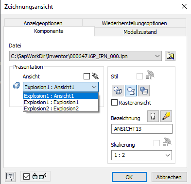

Original erstellt von rkauskh:
Moin
usw.
Ich befürchte, dadurch, dass sich das SAP- Dokument suchen - Fenster öffnet, wenn ich auf neue z.B. Szene erstellen klicke, wird die Inventor-Funktion zur Ansicht-Auswahl übersprungen, denn dort gibt es "Option" nicht. (Siehe Bild-Anhang)
Ich vermute dein Dialog-Fenster ist ein anderes. Das hieße, dass die SAP-Integration nicht rchtig programmiert ist. Somit gäbe es einen Punkt, wo ich ansetzen könnte.
Sieht dein IPN-Dialog-Fenster so aus wie das zweite Bild zur Zeichnungs-Ansicht, wo die Explosion etc. ausgewählt werden kann?

erstellt am: 06. Jul. 2023 13:24    Editieren oder löschen Sie diesen Beitrag!  <-- editieren / zitieren -->   Antwort mit Zitat in Fett Antwort mit kursivem Zitat    Unities abgeben: 1 Unity (wenig hilfreich, aber dennoch)2 Unities3 Unities4 Unities5 Unities6 Unities7 Unities8 Unities9 Unities10 Unities
Sorry, sehe jetzt erst deinen Screenshot.
Das ist aber sehr hilfreich, das gebe ich an unseren Dienstleister mal weiter. Der Dialog fehlt komplett. Danke!! 🍻🍻🍻
