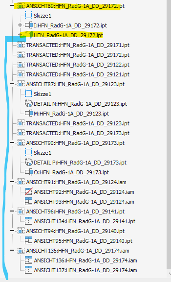

ich habe mehrer idw´s die mir Probleme bereiten.
-) wenn ich manche idw´s öffne, kommt die Meldung, dass das Model aktualisiert werden muss -> wenn ich OK klicke stürzt Inventor ab
-) idw (mit mehreren Blättern) ist offen, beim Wechsel auf ein anderes Blatt oder beim Aktualisieren aller Blätter stürzt Inventor ab
-) idw ist offen (Blattwechsel / aktualisieren funktioniert) jedoch wird im Model-Browser unter den Ansichten die Baugruppe/das Bauteil nicht angezeigt. (siehe Anhang "Inventor-Problem_idw_PC1.png"

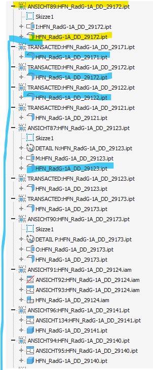

Das "Witzige" ist, dass ich die Problem auf einem anderen Rechner nicht habe und dort alles ohne Probleme funktioniert (siehe Anhang "Inventor-Problem_idw_PC2.png").
Ich wäre für Lösungvorschläge (außer mit dem anderen Rechner arbeiten) SEHR dankbar!

Bei Inventor-Problem_idw_PC1.png schaut der Browser aus als wäre Aktualisierung aufschieben aktiviert.
Der Browserkopf im Screenshot wäre da interessant.
Habt ihr die Expressoptionen aktiviert?
