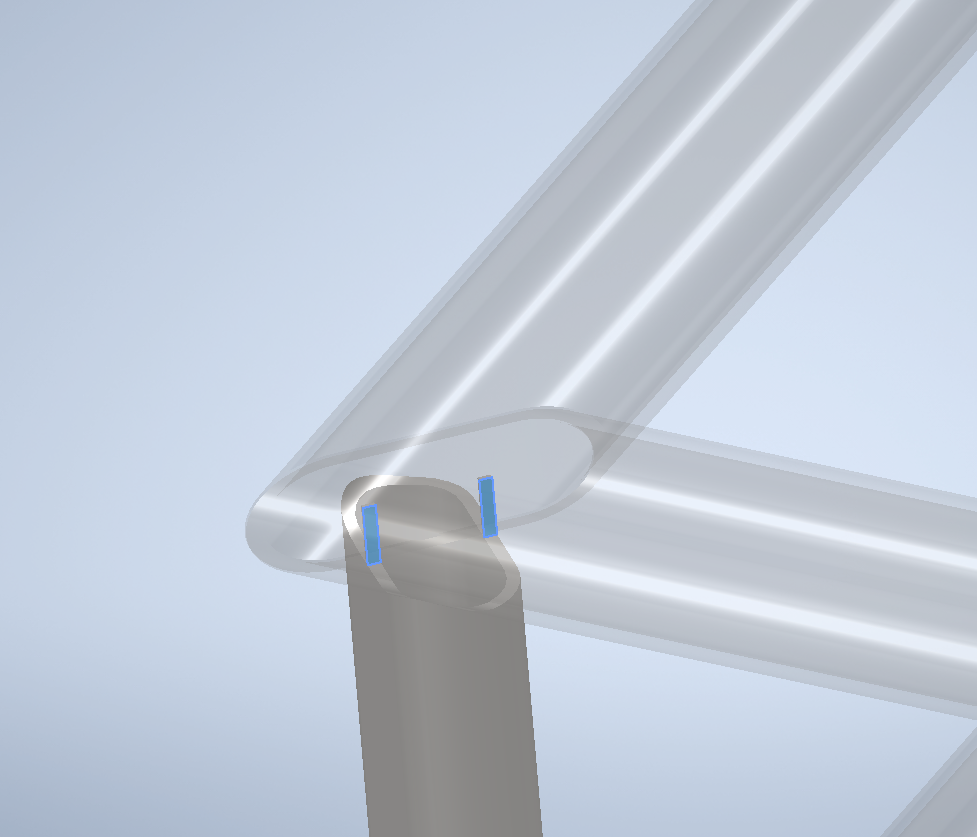

ich hab mit mit Inventor 2024 einen rahmen aus Ovalrohr erstellt.
Dann hab ich die Ovalrohre über die Funktion Gehrung miteinander verschnitten und einen Versatz von 2 mm angeben.
Zwar werden die Rohe an den Schnittpunkten auch richtig geschnitten, aber an der Stelle wo der Spalt (Versatz) ist ragt mir Material in den Spalt hinein.
Sieh Bild.
Was kann ich da tun das die Rohre gerade verschnitten werden ohne dies 2mm dünnen "Streifen"?

um deine Frage zu beantworten, nicht den Gestellgenerator verwenden sondern Mastermodelling, geht ja noch weiter, du willst Bohrungen und so weiter verbauen und noch passende Bleche... herzlich Sascha

Man könnte diese Störkonturen löschen, mit Korrektur.
Falls Probleme, dann Daten her ..
