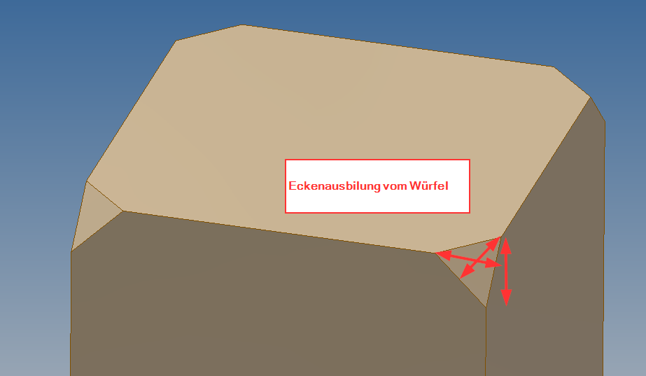

Hallo Zusammen,
ich versuche gerade die Ecke vom Würfel 3 Seitig auf 25mm abzuschneiden.
Die kann ich das am besten lösen.
Danke,
Cihan

auf die Schnelle:
in 2 Skizzen die 3 Eckpunkte vom Dreieck skizzieren
Arbeitsebene durch 3 Punkte
Trennen

Hallo Cihan
Fase alle Kanten so an, dass die Dreieckfläche entsteht.
Dann löscht du die Fasen mit "Fläche löschen" und setzt den Haken bei "Restfläche korrigieren".
Geht meiner Ansicht nach wesentlich schneller.

Durch "Restfläche korrigieren" verschiebt sich da das Dreieck etwas.
Für deine 25mm musst du eine Fase von 12,5mm vorsehen.

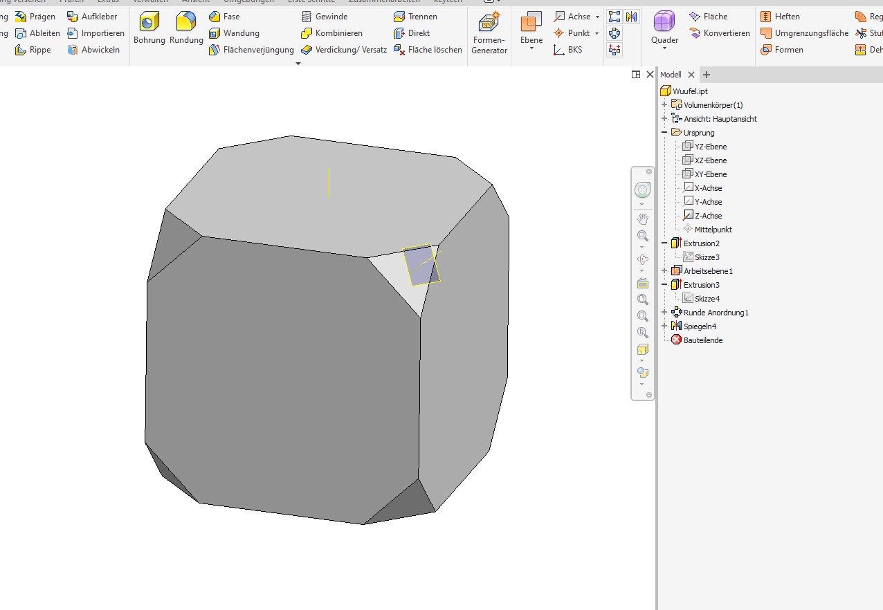

Wurfel.ipt
hi ich hätt noch einen weiteren Ansatz über Ebene durch Achse wenn es ein Würfel ist....
ich erstelle im Würfel eine Arbeitsachse über 2 Eckpunkte , dann über Achse/Punkt eine Ebene Skizze drauf ,Extrusion dann Polar die Extrusion x 4 um die passende Achse und das ganze einmal spiegeln ........

…oder eine Skizze auf einer diagonalen Ebene.
Da die Rechteckfläche mit Fasen einskizzieren,
wechextrudieren,
Anordnung um 90 Grad,
fettich (!).
Die „Sache“ mit den Achsen und Ebenen ist mir zu „wackelig“.
Meine Lösung ist skizzenbasiert und besser - …parametrisierbar
