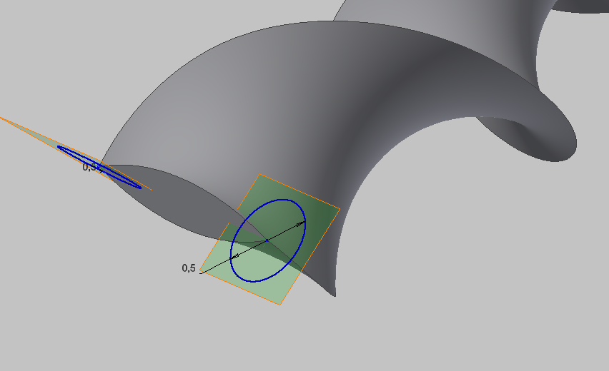

Hi, wer kennt sich mit der Angabe "Drehung" im englischen "Twist" beim Sweeping-Befehl aus?
Ich wollte ein verdrilltes Kabel im aufgewickelten Zustand darstellen. Über den (Un-)Sinn dieser Aufgabe kann man trefflich streiten, aber das soll hier nicht Thema sein. In einem Schulungsbeispiel (etwa langgezogenes Spiralkabel vom Telefon) habe ich sowas schon gemacht: Sweeping-Pfad war dabei ein langgestreckter Bogen, Profil liegt exzentrisch dazu (auf einer Ebene senkrecht zum Pfad), bei Drehung einige ganze Drehungen angegeben.
Dass dabei der Querschnitt verzerrt wird, ist mir damals nicht aufgefallen. Bei meinem aktuellen Versuch fiel es mir auf. Die Verzerrung ist deutlicher, wohl weil der "wirkliche Pfad" (die Überlagerung von Pfad und Drehung, wenn man so will) durch den großen Drehwinkel ziemlich schräg (also mit deutlich kleinerem Winkel als 90°) auf das Profil trifft. siehe Sweeping1

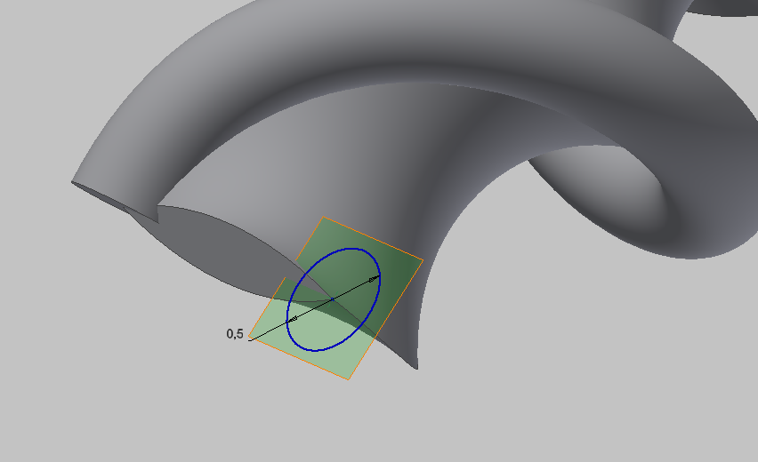

Mein Gedanke, das zu lösen, indem ich statt des flachen Profils einfach eine Kugel (Volumen) sweepe, ging aber schief. siehe Sweeping2
Ich kann zwar auch einen Drehwinkel angeben, jedoch wird zusätzlich eine Achse abgefragt. Aus Ahnungslosigkeit habe ich die Y-Achse gewählt. Das Ergebnis sieht ... ähm ... interessant aus, aber unerwartet. Erklären kann ich mir es nicht. Die Hilfe bringt mich auch nicht weiter ("Der Verdrehungswinkel steht in Bezug zum Arbeitsteil, nicht zum 3D-Raum. Falls erforderlich, wählen Sie die Verdrehungsachse aus." aha...).
Meine Fragen:
  • Wie kann ich mein 2d-Profil so anordnen/ausrichten, dass die Verzerrung nicht auftritt? Dazu müsste man eine Tangente zum "wirkliche Pfad" konstruieren, die Skizzierebene wäre dann senkrecht dazu. Dazu fehlt mir der Plan komplett.
  • Wie funktioniert diese Verdrehungsachse beim Volumenkörper-Sweeping?
  • Gibt es ganz andere Vorschläge?
Anbei mein Bastel-Modell, IV2020.
Gruß KraBBy

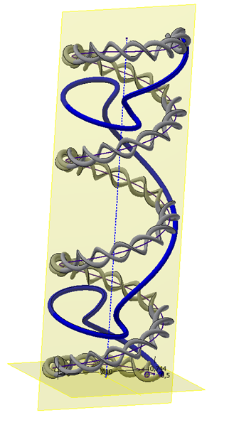

Die Schwierigkeit ist der Winkel der Startskizze.
Der ändert sich je nach Anzahl der Windungen.
Roland könnte ihn wahrscheinlich ermitteln, ich schätze ihn.

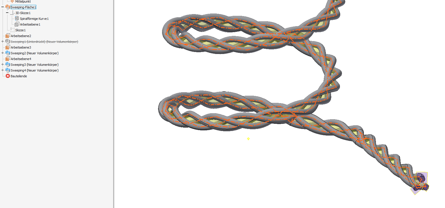

Einfach ist:
- einen Hilfskörper erzeugen, der Kanten an der gewünschten Stelle hat.
- Ebenen am Beginn der Kanten mit Skizze des Profils
- Sweeping entlang der Kanten (neuer Körper!)
- Hilfskörper löschen mit "Fläche löschen", Option "Stück"

erstellt am: 22. Jun. 2023 08:41    Editieren oder löschen Sie diesen Beitrag!  <-- editieren / zitieren -->   Antwort mit Zitat in Fett Antwort mit kursivem Zitat    Unities abgeben: 1 Unity (wenig hilfreich, aber dennoch)2 Unities3 Unities4 Unities5 Unities6 Unities7 Unities8 Unities9 Unities10 Unities
Danke Roland, diesen Hilfskörper finde ich gut. Die Lösung ist damit parametrisch (und damit steckt die Berechnung des Startwinkels auch mit drin).
Wenn ich den Hilfskörper als Fläche modelliere, muss ich ihn am Ende nicht wieder löschen. Oder übersehe ich dabei einen Nachteil?

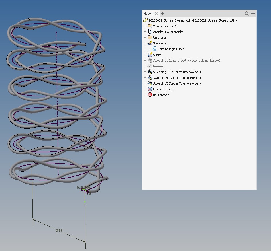

20230621_Spirale_Sweep_wtf-WH.ipt
Hilfskörper als Fläche geht irgendwie nicht, auch nicht mit 2024.
Lässt sich aber am Ende problemlos löschen.
2020 IPT anbei.

Original erstellt von W. Holzwarth:
Konnte ich schon erstellen (Hilfskörper als Fläche und anschließend die Sweepings, die dessen Kanten benutzen). Allerdings zickt das jetzt bei maßlichen Änderungen an der Spirale herum... Ist mir unklar, ob das mit einem Volumenkörper anders wäre.

Mein Test ging. Aber ich kenne Deine Eingaben nicht.
