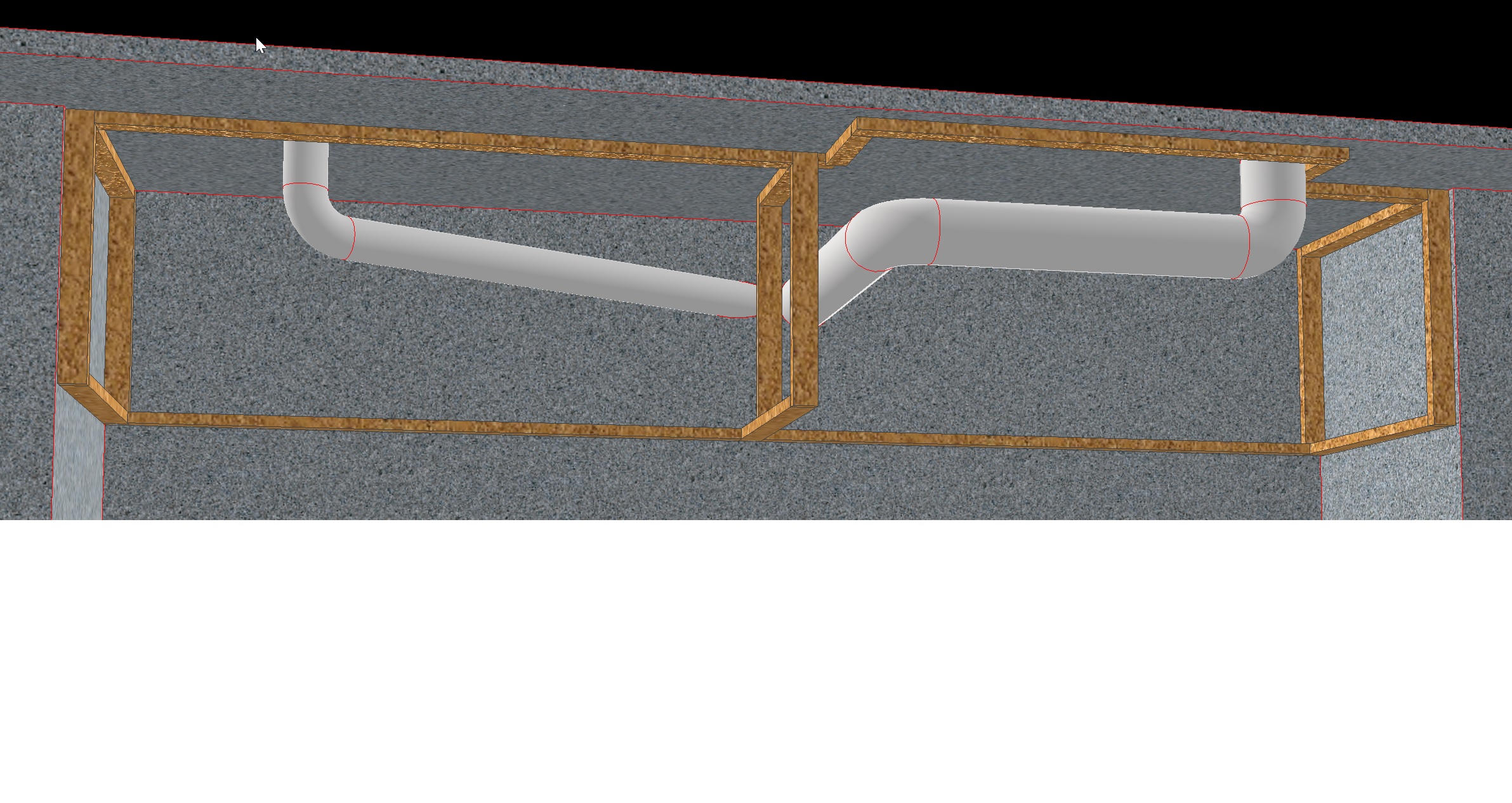

Ich möchte in einer Präsentation perspektivische Snapshots speichern (Bild 1), aber das scheint nicht zu funktionieren - die DIVA springt beim Einfügen der Ansicht in die IDW immer wieder in die orthogonale Ansicht zurück (Bild 2 ).

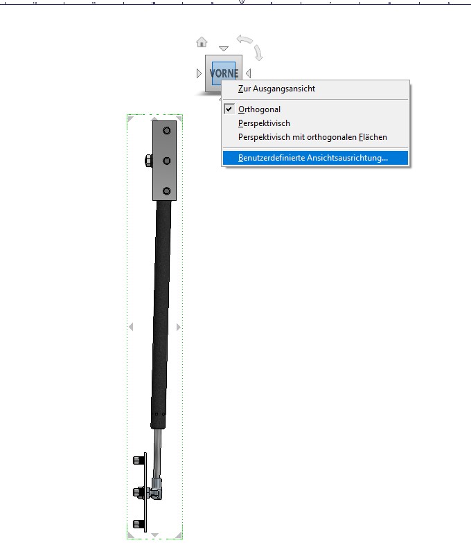

Die Ansicht dann in der Zeichnung wieder auf Perspektive umzustellen bringt auch nichts, denn dann ist es trotzdem nicht mehr der gespeicherte Ansichtspunkt und -winkel (Bild 3).

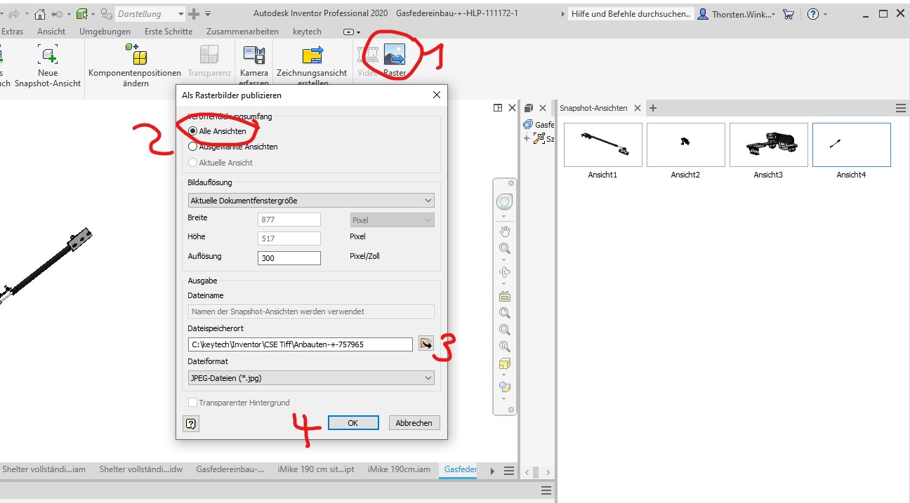

Frage bist du in einer "Präsentation" unterwegs oder in der Zeichnungsumgebung??  Präsentation → Ansicht drehen→ neuer Snapshot, Ansicht drehen.. neuer Snapshot ..dann per "Raster" die Ansichten speichern

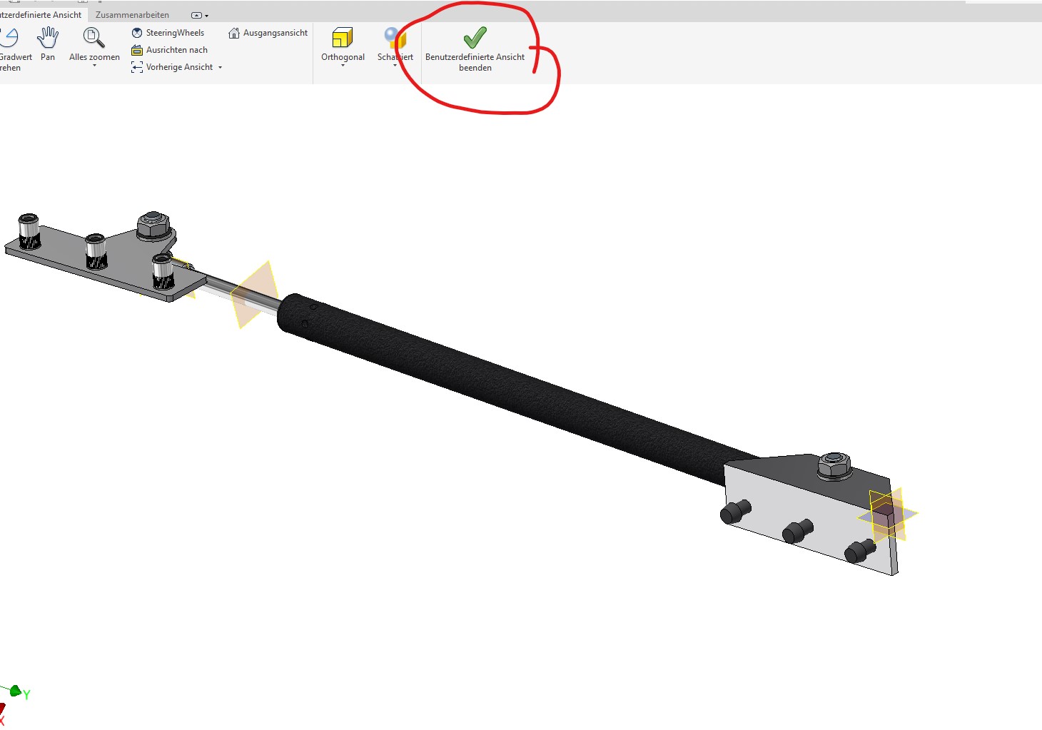

Ansichten per ...Zeichnungsumgebung → Ansicht auswählen  auf Würfel "rmk" Benutzerdefinierte Ansicht....???

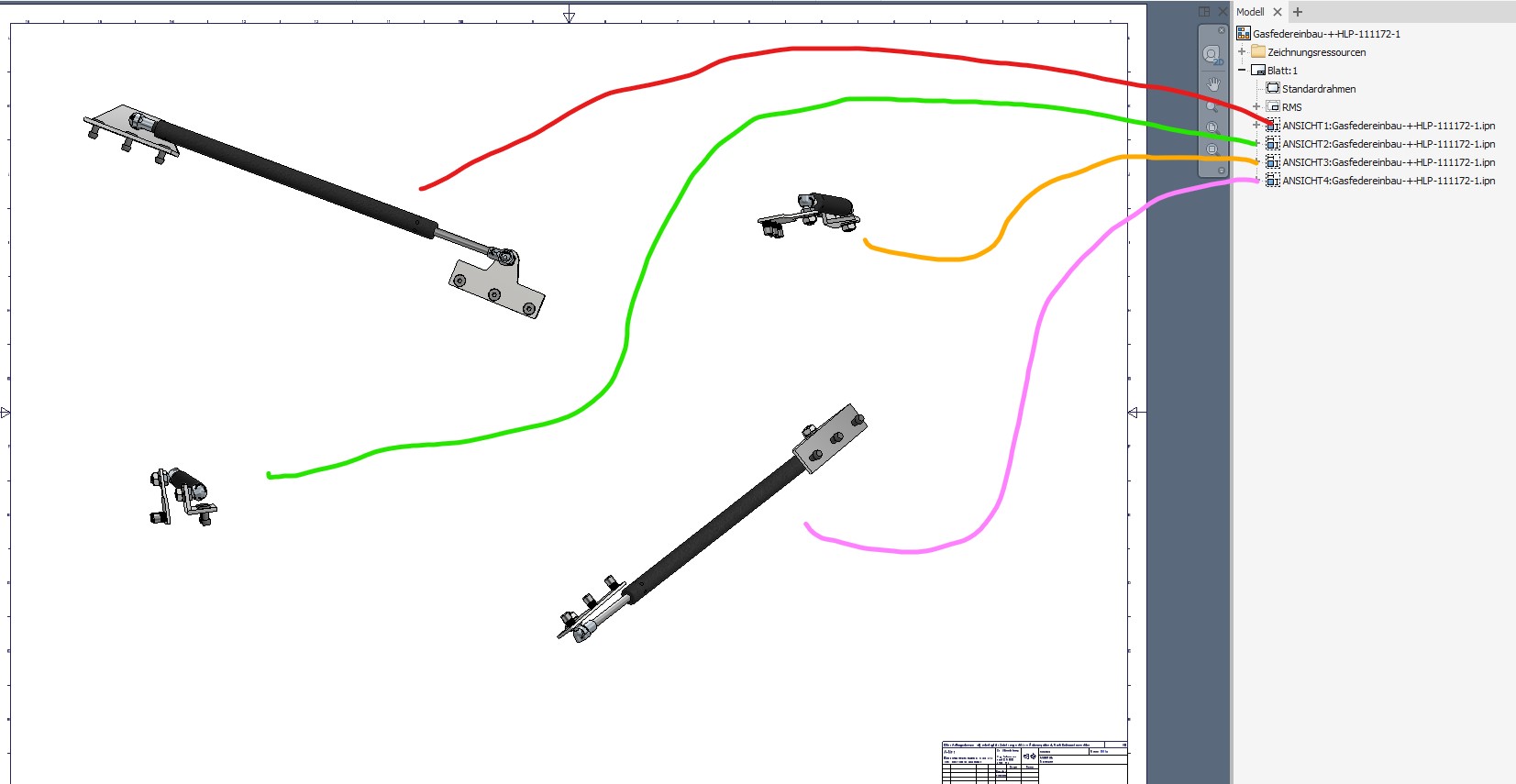

und oder in der Zeichnung einfach die erstellten Ansichten aus der *.ipn einfügen.....
